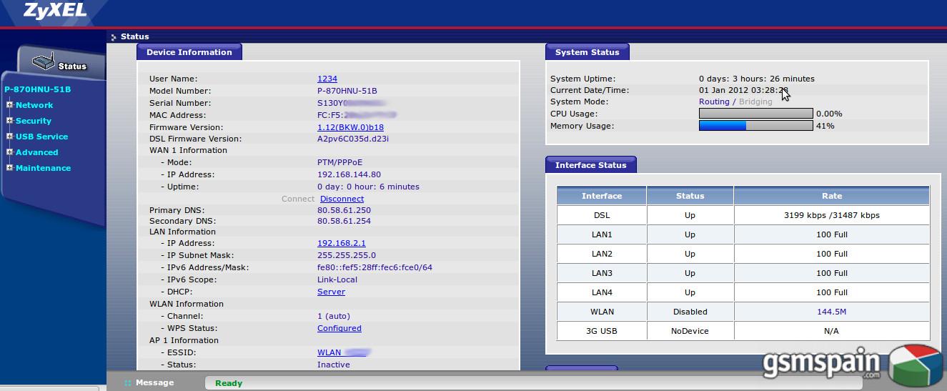

La grabación la hicieron el miércoles por la tarde, y ayer a última hora me quedé sin conexión.
Ahora no estoy en casa, pero estoy mirando información sobre usuarios/contraseñas de conexión. En casa probaré otros.
Os dejo una captura de pantalla de lo que se ve en mi router:
Nigella ha adjuntado esta imagen:

He logrado conectar, sin embargo...
Estoy detrás de un NAT, no tengo IP pública (tengo una 172.28.XXX.XXX). Ni servidores, ni puertos, ni nada.
Para el gran público no tiene importancia, para mí, por mi trabajo, no me sirve, y no lo avisaban en ninguna parte :-(
Menos mal que aún estoy en plazo, he llamado para ver cómo puedo desistir del producto; me llamarán en un rato.

Olvidé comentar que cambiando user y pass del PPPoE a los típicos de Movistar es como he conseguido conectar.

La diferencia es que cuando salgo a internet lo hago con una IP pública que no es usada por mí en exclusiva en ese momento. Entre otras cosas, no puedo abrir puertos en esa IP (porque no es mía solo).
En mi router hay dos direcciones privadas, la de mi LAN (192.168.X.X) y la del enlace, que no es pública (es 172.28.X.X).
No creo que tengas problemas en conectarte tú a ningún sitio, el problema lo tendrás si haces lo contrario, si algún sitio se quiere conectar a ti...

Es muy raro que tengas una IP privada como puerta de acceso, no obstante quizá puede que estés dentro de una VLAN.
Mira la IP de la interfaz del router.
Lo de la VLAN, es probable. Aquí estamos hablando -más bien- de la capa IP. Imagino que para optimizar el uso de IPs públicas (escasas) se hace NAT con los clientes finales, y otro NAT ya a nivel doméstico.
