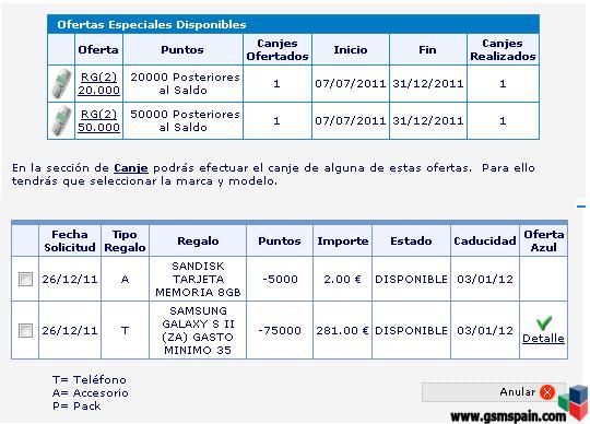

He protegido 5000 delos 11000 puntos que tenia y he llamado a movistar diciendo que se me ha roto el mv y que quiero cambiar de terminal y que vodafone me ha llamado..... me han enviado un bono de 75000 puntos. el tema es que yo no tengo permanencia.
-Al no tener permanencia ¿debo de hacer el paso 3? ç
-si tengo que hacer el paso 3, puedo llamar ya?? ( hace 5 minutos que me han dado el bono.
-tengo que proteger estos 75.000 puntos que me han dado para hacer el paso 3?
Muchas gracias
