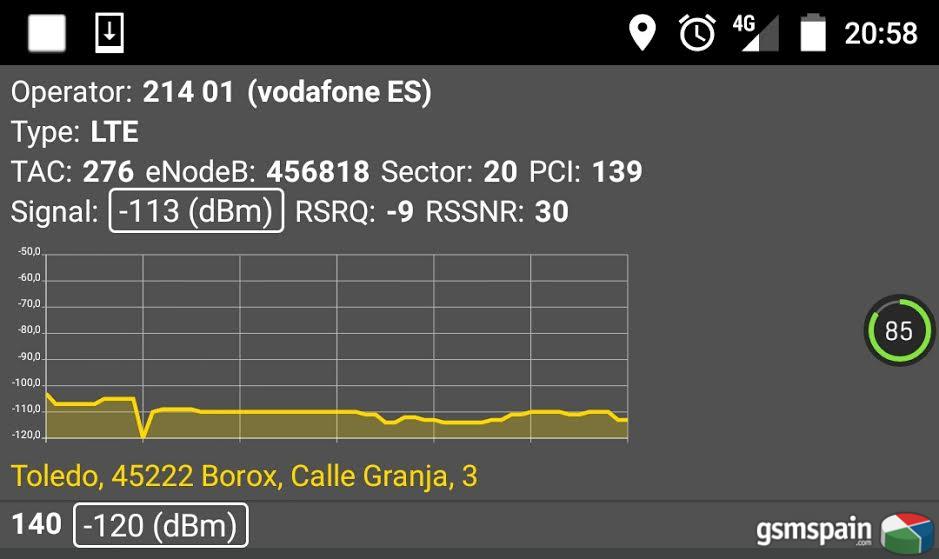

A lo largo del dia he estado investigando, la velocidad de bajada es ridicula y ronda como maximo los 5Mb mientras que de subida ha rondado los 8Mb. Tambien he intentado investigar sobre que frecuencia estoy usando (estoy suponiendo que es la 800) pero lo queria comprobar con certeza y despues de googlear un rato y descargar varias aplicaciones no lo tengo claro con nada, codigos USSD incluidos (se supone que en moviles Android el codigo *#0011# te lo muestra, aunque matizan que solo funciona con Samsung)
Adjunto una captura de pantalla con la app NetMonitor pero si alguien sabe como ver que frecuencia usa un Nexus 5 que me lo diga.
Por cierto, todo lo que comento con cobertura Vodafone, y con el terminal que tengo con cobertura Orange ni rastro del 4G en la zona a dia de hoy

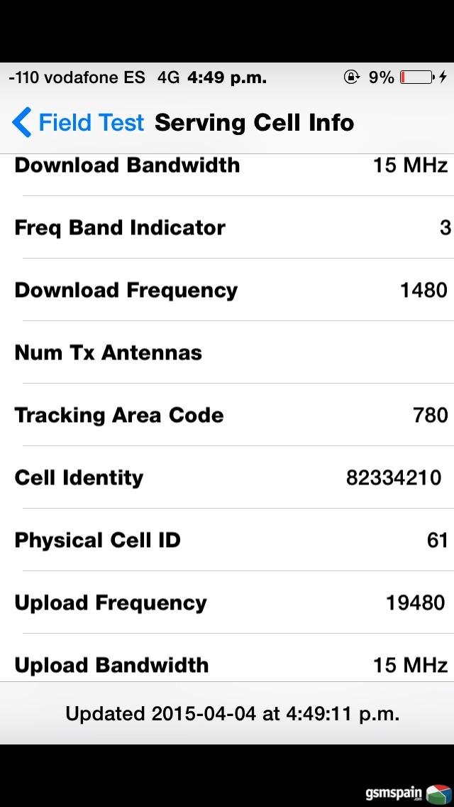

Por otra parte, ojalá encontráramos alguna aplicación Android que nos informara de en qué banda funciona, en iPhone sí se puede ver, os copio pego el método que ya he expuesto en el foro de Vodafone:
En iOS sin embargo, sí hay una manera de saber en qué banda está conectado y el ancho de banda de la misma sin que sea muy complicado. El método consiste en acceder al Field test.
Para ello marcaremos *3001#12345#* y descolgar, esto abre esta aplicación (que de hecho veréis que está en el formato de las versiones antiguas de iOS), pero lo importante, entramos en la opción "Serving cell info", ahí dentro nos pone Download Bandwith (ancho de banda de bajada, en 1800 MHz y 800 será 10), Download Frequencia, el código de antena y celda al que está conectado, el ancho de banda de subida "Upload Frequency", y... aquí lo importante para este caso:
"Freq Band Indicator": Ahí aparece un número, de las bandas que se usan en España, tendríamos la 3 (1800 MHz, recordemos, la que está más saturada por compartirse con 2G y porque es la que principalmente se ha usado hasta ahora), la 7 (2600 MHz, la más rápida y debido a que los operadores tienen mayor ancho de banda pero muy inestable por la altísima frecuencia que utiliza -esta se capta en zonas bastante pobladas con frecuencia y es junto a la 3 con la que han estado hasta ahora brindando el servicio LTE-A-), y finalmente de la que tratamos en este tema, la 20 (800 MHz, la del dividendo digital).
Os dejo estos datos por si queréis hacer alguna prueba y ver si finalmente descubrimos a alguien que capte la banda 20. En Madrid por donde me he estado moviendo, sigue en su mayor parte en la banda 3 y en zonas un poco más contadas en la 7, de la 20 ni rastro, esto con Vodafone. Luego he probado otra SIM de Yoigo pero como no tiene frecuencias solo se queda en la banda 3.

No cualquiera no vale, tienen que tener al menos 88K, pero si no tiene más de dos o tres años servirá... a efectos prácticos, más o menos, si no tienen el chip que ocupe toda la SIM te vale casi seguro.
