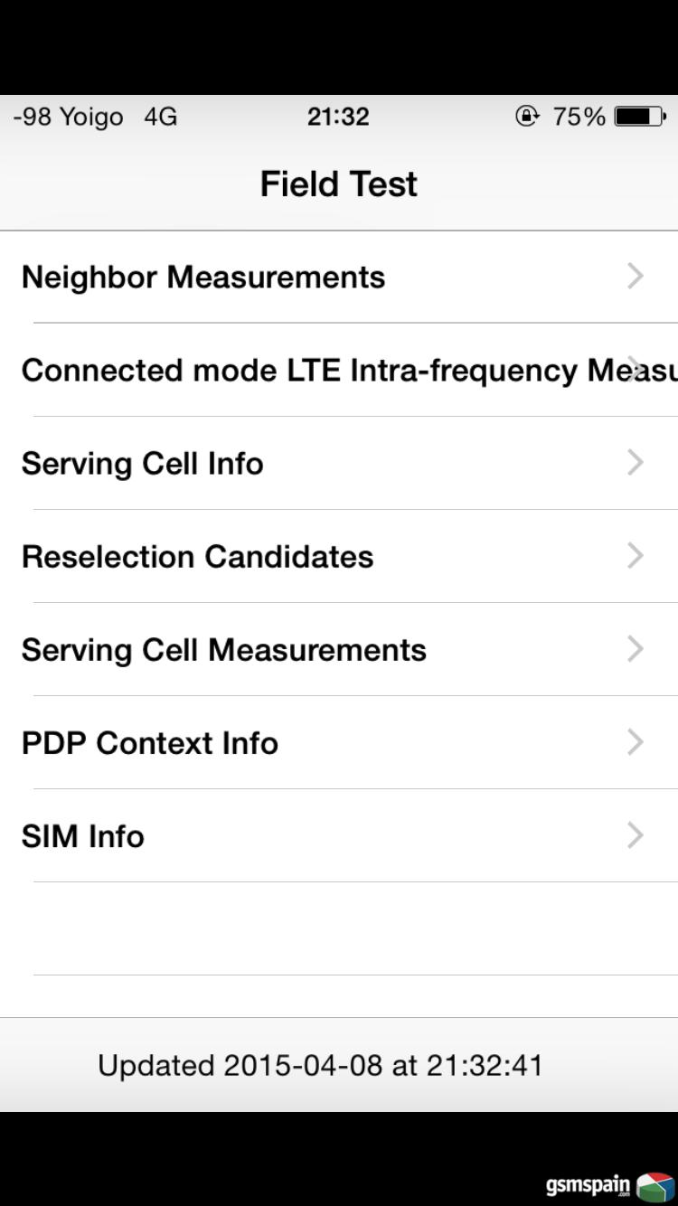

Marcando *3001#12345#* y tecla de llamada, y luego vas a Serving Cell Info
Lo he mirado pero al está en 3G me salen otros menús diferentes.

En la 8.3 definitiva, en 4G (en 3G los menús varían) sale sin problemas (estaba haciendo pruebas con una SIM de Yoigo):
Aquí cómo se ve el menú.
nachoad ha adjuntado esta imagen:
[HILO OFICIAL] LTE 800Mhz.
 #98
Originalmente escrito por @nachoad

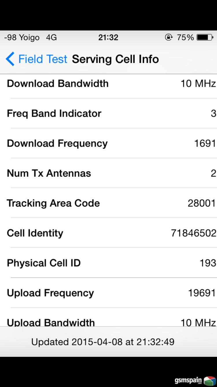

La captura que ha puesto nachosalva a mi me huele muchísimo a antena con la banda de los 800 Mhz. Ya se que pone que está en la banda 1, pero es muy raro ver a vodafone emitir 4G con un ancho de banda de 5 Mhz en bajada. Y más cosas raras, como la frecuencia de bajada en unos 400 (cuando se trata de la frecuencia de 1800 Mhz, he visto en capturas que el iphone marca que trabaja en la frecuencia de 1400).
Lo de la banda 1 no le haría ni caso, en Europa actualmente solo la República Checa y Polonia tienen redes que usan la banda 1 (y creo que no es cierto, sino que es 3G disfrazado de 4G), el resto de europa no hay casos ni conocimiento de ello. Técnicamente sería posible, pero no tiene sentido ninguno. El espectro en 2100 Mhz es integro para 3G, sería saturar la red quitarle una parte de espectro al 3G para ponerselo al 4G, aparte de no tener viabilidad ningúna en lo referente a cobertura y velocidad.
Vamos, que eso es fallo del Iphone seguro...

Originalmente escrito por @ers32
Ya he dicho que banda 800 es imposible porque la captura es de un iPhone 5 que no tiene la banda 800Mhz. Así que puede ser 2100, 1800 o 850Mhz.
Originalmente escrito por @khazad
Eso es, solo sale cuando estás conectado a 4G.
