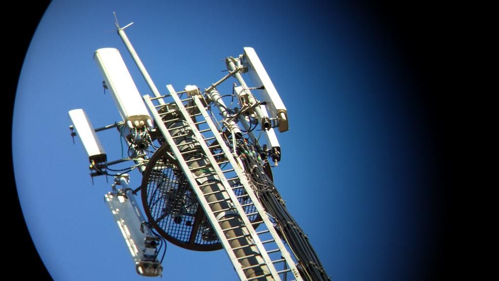

Por cierto la foto de tu avatar es una antena de Orange??
LO digo por que la antena de mi pueblo tienes esos mismos paneles radiantes ¿No sabras en que frecuencia trabajan verdad?
La antena de mi pueblo solo tiene GSM900/HSPA+900
![Pulsa para ver a tamaño real [HILO OFICIAL] LTE 800Mhz.](http://i1370.photobucket.com/albums/ag248/xtremebierzo2/09fd15b6-d01e-4385-9bb5-7a90925795d8_zps30d065a5.jpg~original)
La foto no es mia, pero está sacada de una web donde hay una tacada de fotos de antenas en Francia, incluido Orange.
La nueva antena que han instalado está compartida por Orange y movistar y es de las que son más alargadas y muy muy plana, con cierta curva (bonita para mi gusto)... es la antena más plana que he visto, eso si, tiene una cantidad de cables conectados que ni he sabido contar. Movistar ha cambiado antenas en otros sitios recientemente (o paneles radiantes siendo más técnicos) y son bastante cuadrados y gordos, horribles a la vista.
Vodafone tiene sus propios paneles radiantes en el mismo mástil, que tienen la mitad de tamaño que los de movistar-Orange y llevarán ya unos 3 años instalados... Tambien está yoigo emitiendo desde allí con sus propios paneles... La verdad que es un mástil completito, las 4 operadoras emitiendo desde allí.
