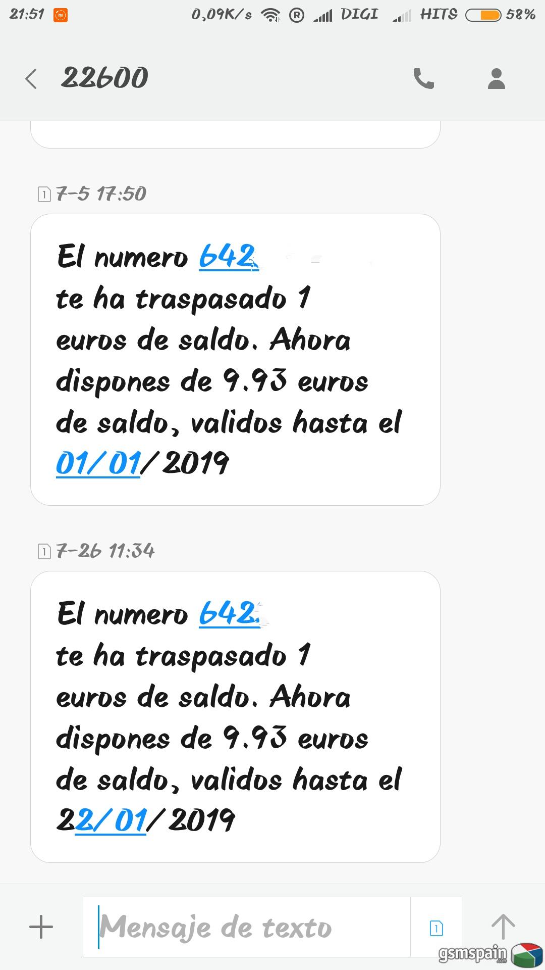

Te lo puedo garantizar llevo sin recargar las dos líneas móviles hace un año más o menos (haciendo traspasos entre ellas).
Aquí una captura de pantalla (la última la hice a últimos de Julio)
Nexustwo ha adjuntado esta imagen:
Mi móvil actual REALME X2 PRO
Escrito 1 0
Gracias por corroborarlo compañero. De hecho si es así perfecto ya que encima pone la fecha hasta cuando es válido que esto último no lo sabía. ¿Al hacer una recarga también indica hasta cuando es válido?
