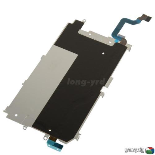

4 – El error 53 en un iPhone 6 (MI PROPIA EXPERIENCIA PERSONAL POR SERRACOP)
Mi iPhone 6 tuvo un percance y al caer se fracturó la pantalla!!, cuando me hice con una pantalla nueva, la cambie, pero el Touch ID no me funcionaba!…
Por suerte (y digo por suerte por lo que ahora leeréis…) tuve que hacer un poco mas de fuerza de la cuenta para quitar un flex que va tras la pantalla y pensé que este podría haber sufrido daños por lo delicados que son estos componentes, pero no le eche mucha cuenta (es un flex que va entre el LCD y una plaquita metálica que va adosada al LCD tras la pantalla y se encarga de conectar el botón home con la placa base), no obstante y por si era problema de software, restaure el iPhone desde el modo DFU para ver si me volvía a funcionar el Touch ID y cuál fue mi sorpresa que me dio el error 53 en iTunes y ahí se quedó mi iPhone 6 sin poder encenderlo y con su pantalla nueva, no había forma de restaurarlo, llame a Apple contando el problema y tras probar mil cosas, lo último que me dijeron era que tenía que ir a un Apple Store.
Pero recordando que podía ser culpa del flex que mencioné antes, sabiendo que costaba muy barato y que los propios vendedores mencionaban que arreglaba el 955% de los casos de error 53, lo compré, lo instale y tras la restauración desde DFU, TODO PERFECTO! Pude restaurar el iPhone perfectamente y de nuevo funcionaba mi Touch ID y todo lo demás a la perfección.
La recomendación es clara, CAMBIAR EL FLEX QUE CONECTA EL BOTON HOME CON LA PLACA BASE antes de pensar que no hay solución y si esto falla… Es que vuestro iPhone es de segunda mano y el botón home de tu iPhone no corresponde con el que venía de fábrica junto al procesador instalado en la placa base, bajo mi punto de vista, NO HAY MAS.
Os dejo una imagen de la pieza a sustituir y un enlace de eBay donde comprarla:
Este es el flex solo:
Pulsa aquí para ir a eBay
Este el que viene con la plaquita adosada a la pantalla:
En mi caso compre solo el flex (sin la plaquita), pero estoy seguro que eso es indiferente.
