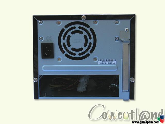

Si se monta el equipo con la caja cubo no hay problemas para añadirle TDT, porque trae hueco para una ranura de ampliación. Eso sí, la sintonizadora tendría que ser PCI-express, que es el tipo de bus que incorpora la placa base.
La otra opción, la más sencilla, sería ponerle un stick USB, por ejemplo el de Hauppauge.

La caja me a gustado la nox mini, pero el cubo tambien, aunque no lo he visto en ningun sitio ¿donde pdria verlo? ¿llevan los dos fuente de alimetacion?

El cubo lo venden en avenidadelcomercio. Es una tienda online que funciona desde Francia. Lo que compres ahí lo puedes pagar con tarjeta y creo que también contra reembolso, y tarda unos 3 días en llegar. Ambas cajas llevan una fuente de alimentación de 150 W.
