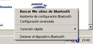

Curiosamente, el menu que a mi me sale es diferente. En el adjunto tengo la captura de dicho menu. Alguna idea de que puedo haber hecho mal? Gracias.

Gracias por tu respuesta burrezo. Sin embargo, me parece que tu debes disponer una version del software inferior a la 1.4.2.11. En esta nueva version no aparecen 2 iconos. Solo aparece uno, desde el cual se gestiona todo. La red bluetooth que indicas aparece como una red mas dentro de XP, por lo que a mi me aparece el mismo simbolo de cuando desconecto la Ethernet, pues no dispongo de ninguna red bluetooth. En caso de que dispusiera de dicha red, seguramente solo apareceria el icono de Bluetooth.
En clicar el boton derecho sobre el simbolo Bluetooth (solo hay uno) aparece el menu que capture en el mensaje anterior. Y no hace falta poner en modo recepcion para recibir. Tanto la recepcion como la emision depende de como hayas configurado el servicio local de transferencia de ficheros.
Sin embargo el problema de la recepcion ya se a que se debe: el usuario. Segun parece los usuarios no privilegiados no pueden recibir ficheros. Pueden enviar. Si entro como un usuario administrador si puedo recibir ficheros.
En fin, que esta version no esta preparada para un XP multiusuario con diversos niveles de privilegio (XP Professional). En el XP Home no habra problemas, pues todos los usuarios son privilegiados. Pero los que tengamos el XP Professional no podremos recibir como usuario no privilegiado/administrador. En fin, una lastima :-(
