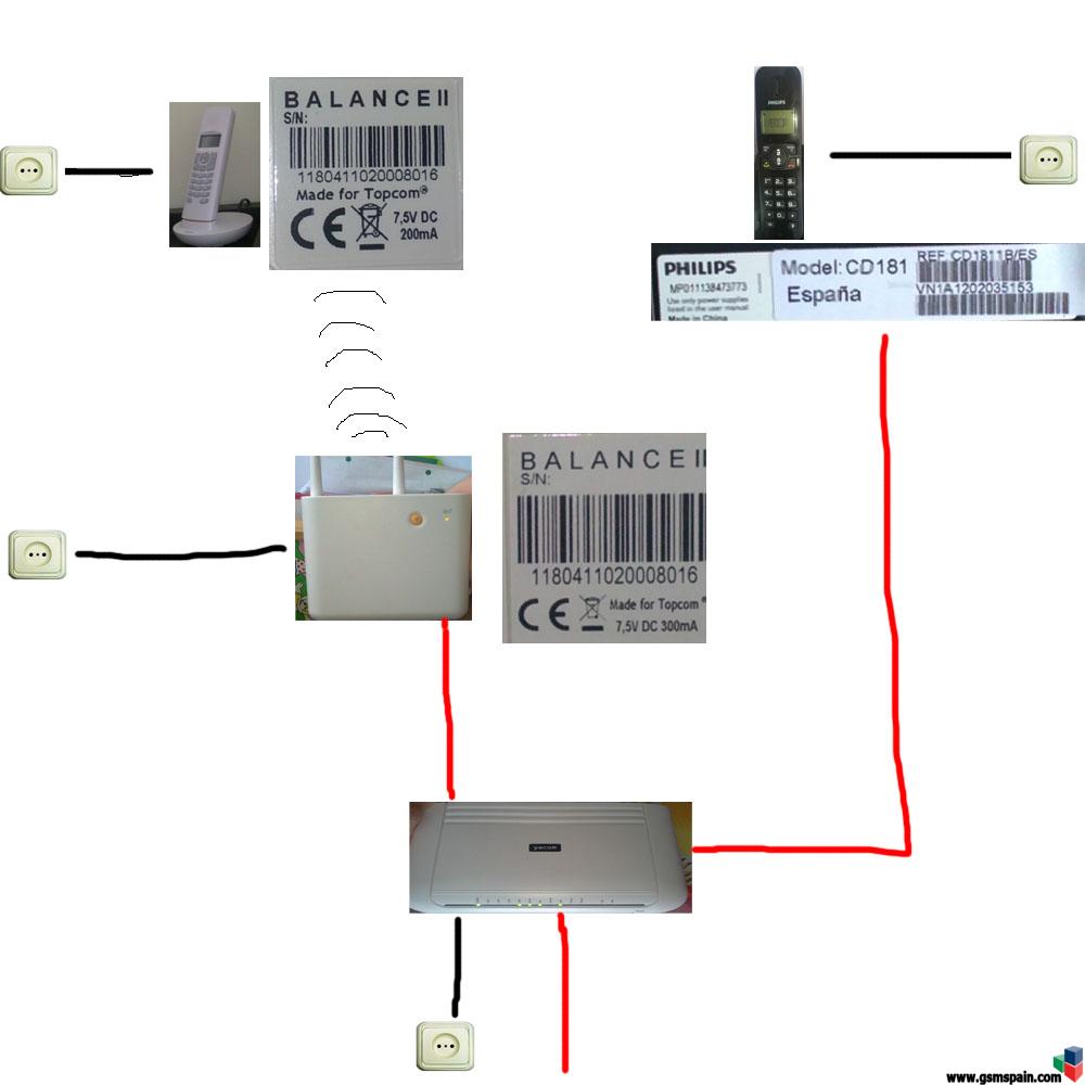

Uff que complicado. No puede ser que se deba a tener los 2 inalambricos conectados por separado?? Me refiero a que el telefono blanco y el negro se cruzan en el router y no en el repetidor. En este caso deberia configurar el telefono negro o... que opinan??
Aqui os traigo un super esquema de mi instalación que seguro que dejará las cosas bien claras.
Muchisimas gracias!
Muchisimas gracias!
Vale, tengo una duda. ¿La base emisora es la misma? Es decir, al router cuentas bases tienes conectadas ¿1 para el Balance II y otra para el Philips? ¿O sólo hay 1 base conectada al router¿ (Y por tanto, los 2 inalámbricos se enganchan a ella?
Salu2!

Ahi lo tienes crack.
Las dos salidas de la derecha una va al balance II y la otra al inalambrico negro. Se llaman phone 1 y phone 2.
Entendido! Pues sinceramente no se lo que puede pasar. Normalmente inalámbricos conectados a la misma base no dejan usarse simultáneamente, pero en bases distintas no debería de dar problemas.
Prueba a hacer una cosa, no vaya a ser que se hayan asignado los 2 inalámbricos a una misma base.
Desconecta la primera base (de la toma del teléfono del Router). Comprueba si los 2 teléfonos dan tono. Conecta la base y procede a desconectar la otra, igualmente, comprueba si los 2 teléfonos dan tono.
Siento el mareo, pero es que algo no me cuadra...

Si desconecto el negro y llamas a casa suena el balance II(telefono), como es obvio ya que lo instalé hace una semana.
Si desconecto el balance II (cacharro cuadrado) y llamas a casa suena el negro.
Van independientes. Se te ocurre como puedo solucionarlo? Gracias otra vez

Estas empleando dos bases DECT para una sola linea, por eso no te funciona el " invento "
Tienes que desconectar una de las dos bases del router, y " asociar " el terminal de la base desconectada, a la base DECT que quede conectada
al router.
Ver paginas 19 / 20 del manual del Balance
Ademas, en los Siemens, si en el terminal que desea unirse a la conversacion mantienes pulsada la tecla de llamada ( descolgar )
durante unos segundos, fuerzas al terminal a unirse a la conversacion
existente.

Ohh eso si me sirvió de ayuda. Tanto la tuya como la de ribalmu claro.
He conseguido registrar el dect negro en la caja blanca del balance (base), por lo tanto prescindo ya del cable de voz que los unia.
Asi pues haciendo pruebas lo que he conseguido es que descolgando desde el telefono balance, pueda pasar la llamada como si de una centralita se tratara, al dect negro, y asi hablar los 3. pero por el contrario si descuelgo por el dect negro, no hay forma de pasarlo al balance. Como si el balance mandara y solo estuviera registrado el negro en el blanco y no al reves. No se si me he explicado.
Supongo que tendre que averiguar como se instala el balance en el dect negro... estoy en ello?
