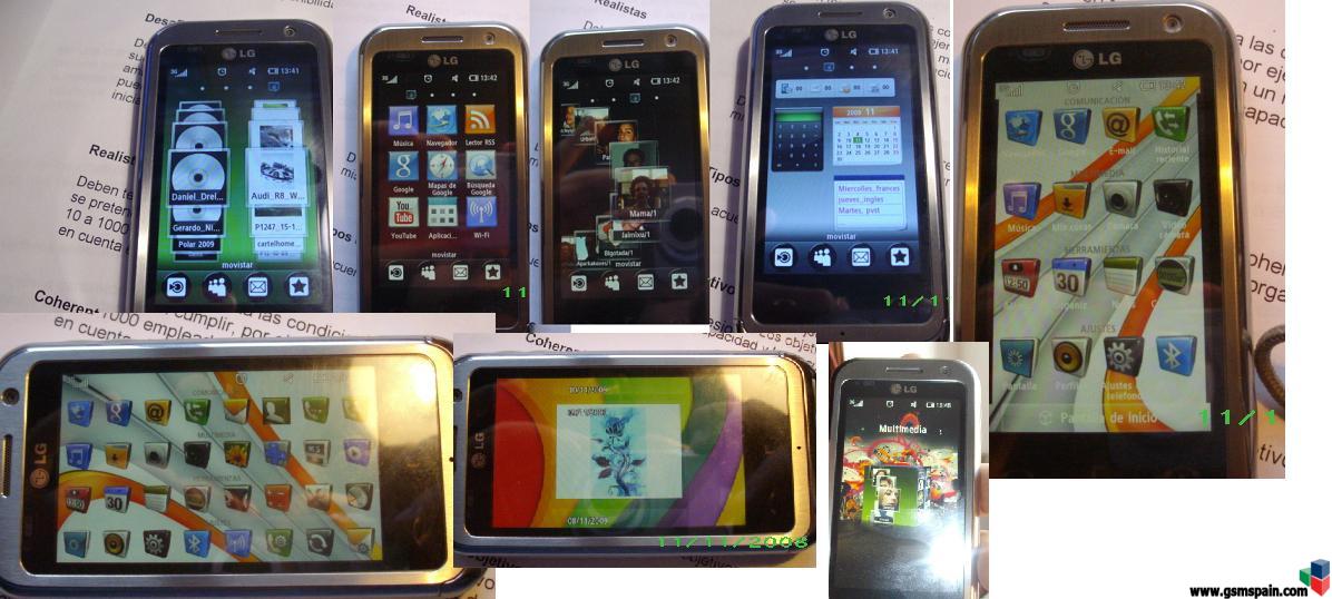

bueno creo ke ya e exo buenos avances en esto de la personalizacion, ecambiado los colores del cubo, los del xico me gustan como estan los e kedado asi, el fondo del menu ,de la galeria,del cubo xico y e cambiado los iconos del menu y de los cubos, unos mu xulos ke me encontre porai. os dejo unas imagenes pa ke os animeis. por cierto no se porke pero parece ke mi movil va incluso mas fluido con estos cambios, kizas las imagenes nuevas pesen menos , pero no cre, pero desde ke enreo en esto de la personalizacion , me va mejor ke nunca el movil. por cierto la presentacion de las imagenes es muy mangi, pero bueno es ke no tengo muxo tiempo ok unsaludooooo

Felicidades!!! que les esta quedando muy bien el movil, como que no me animo..jeje.
Una pregunta, se pueden cambiar las imagenes de los iconos de los menus? por ejemplo el icono de la cámara por otro que uno quiera, o no se puede.
Suban más fotos para animarnos a cambiarlo..jeje
Pues no se si has mirado las imagenes de tonetylg o mi video, pero puedes ver que los iconos estan cambiados. Son los mismo pero tienen aspecto de 3D. Les puedes poner los que quieras, siempre que respetes las proporciones de los viejos. Está el link a los iconos del nuevo LG BL40 publicados también.
