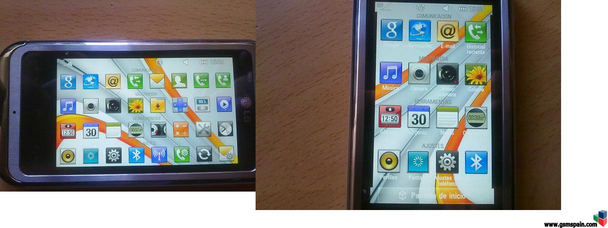

algo ke e exo, aver si os gusta y os animais

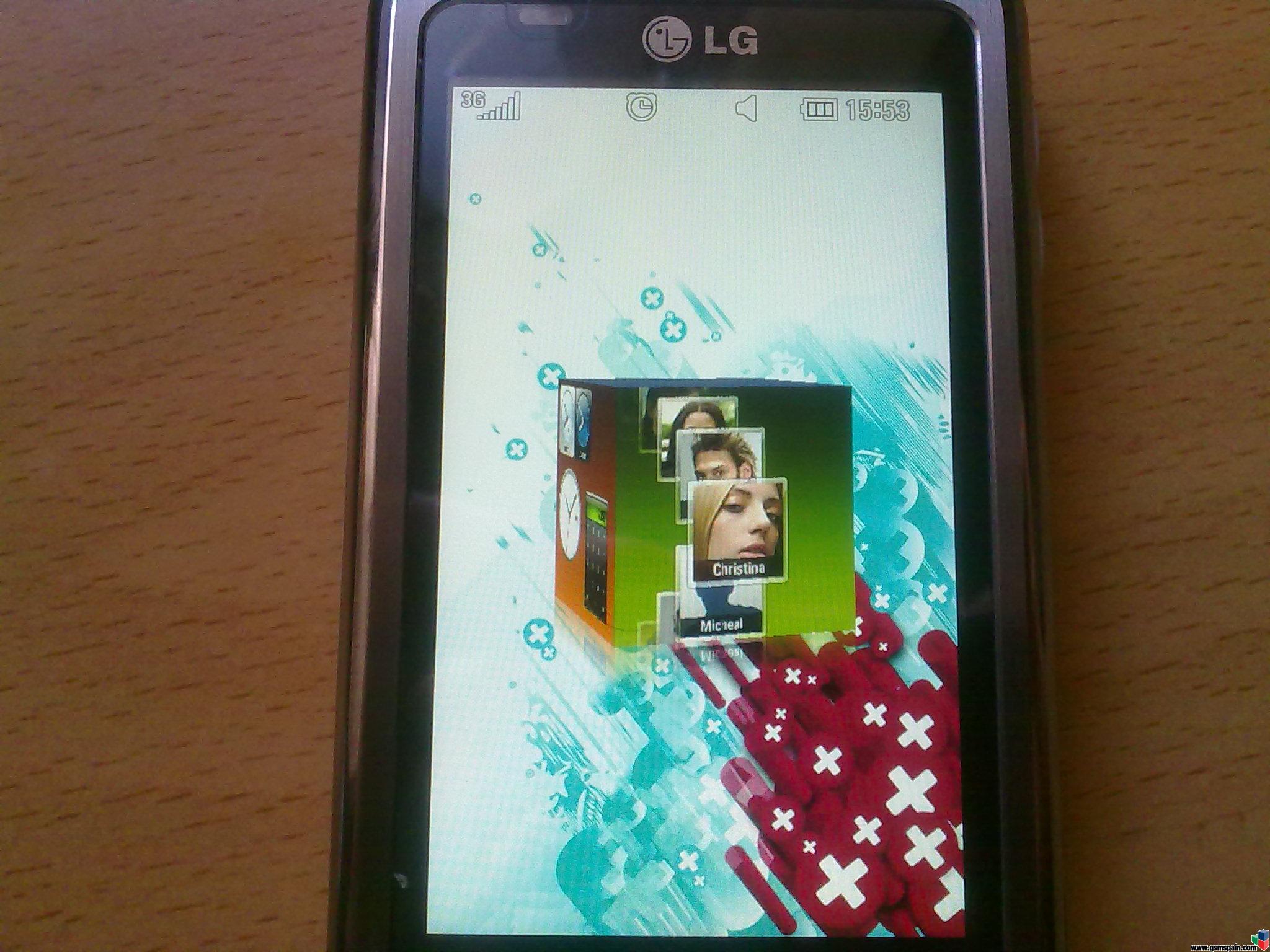

ai van 2 mas,ya ire despues enreando con los iconos y demas para dejarlo mas wapo aun.

Genial, veo que te ha funcionado. Sigue posteando las fotos de los cambios!
