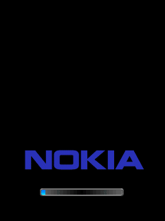

Una animacion de nokia:
raszagar ha adjuntado esta imagen:
Cambia La Animacion De Inicio De Tu Terminal [solo Hacked Phones]
 #24
La imagen anterior en mbm, no se como se pone este adjunto en el mismo mensaje del foro
Cambia La Animacion De Inicio De Tu Terminal [solo Hacked Phones]Adjunto: nokia_startup.zip
