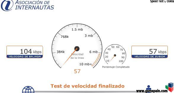

Acabo de hacer un test.
Módem: Móvil LG KU 250 por Bluetooth
S.O.: Win Vista Premium
Ciudad: MALAGA CAPITAL
Cobertura: 5 puntos 3G
Waitty ha adjuntado esta imagen:
Yoigo, lento como una tortuga. Verdad, verdadera!
 #30
con el truco que comenta hak un poco más arriba, exactamente los mismos datos.
A mí no me ha funcionado.
