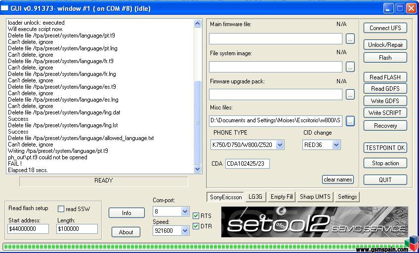

este es el error k tengo...
morrix ha adjuntado esta imagen:

O sea que no te abre los ficheros que tienes en ph_out, una pregunta tonta has mirado en esa carpeta que esten los ficheros?, no sea que al descomprimir el archivo no se haya descomprimido bien, por cierto pasate por el post de Paulo, el enlace que puse en la pagina anterior que ha arreglado el script quitandole lo que no sirve y te lo vuelves a bajar y no lo descomprimas en el escritorio que la ruta es muy larga, descomprimelo en el directorio raiz C:
Ya contaras si asi te funciona.

si claro, en ph_out esta todo dentro... voy a ver el nuevo script

ale, pues por decimo quinta vez en 3 dias voy a volver a flashear a R1BD001.... ya que ahora simplemente se ma kedao sin idiomas... jajaja, solo ingles... y ni scripts ni leches, puffff k follon..
