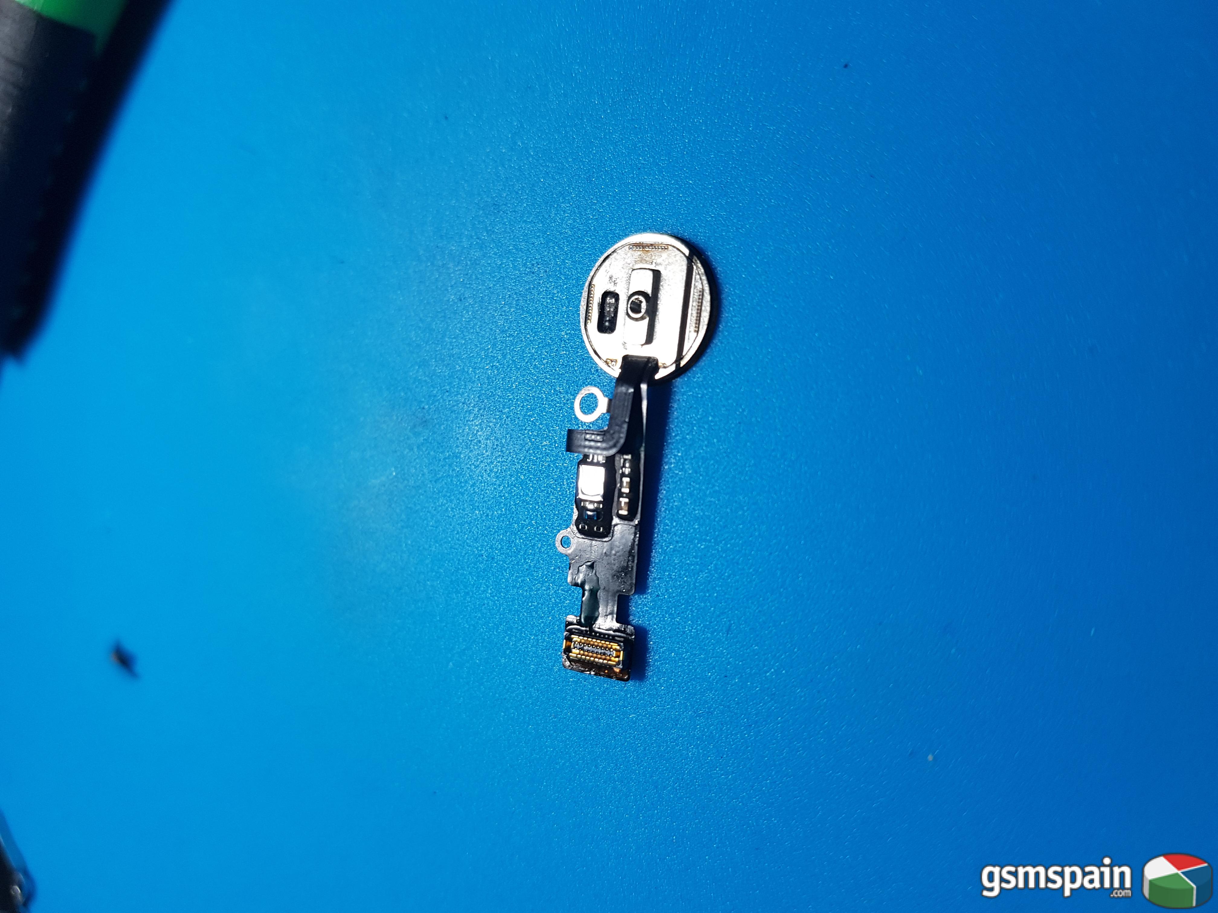

Reparo los Touch id también.
logicboard ha adjuntado esta imagen:
[PROBLEMA] Porcentaje erroneo de bateria
REPARACIÓN DE CUALQUIER TIPO DE AVERÍA EN MÓVILES Y TABLETS.

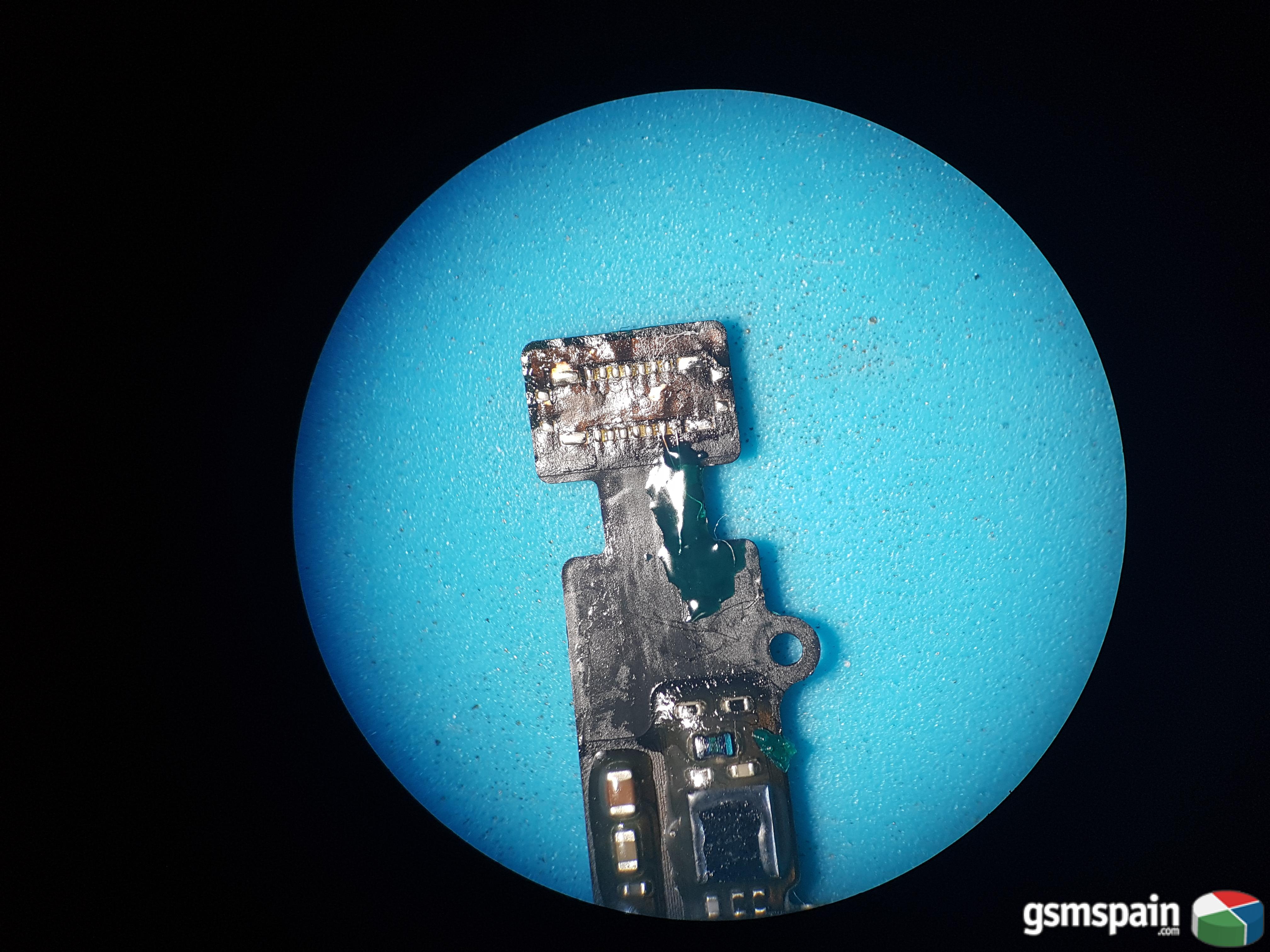

 #16
Otra.

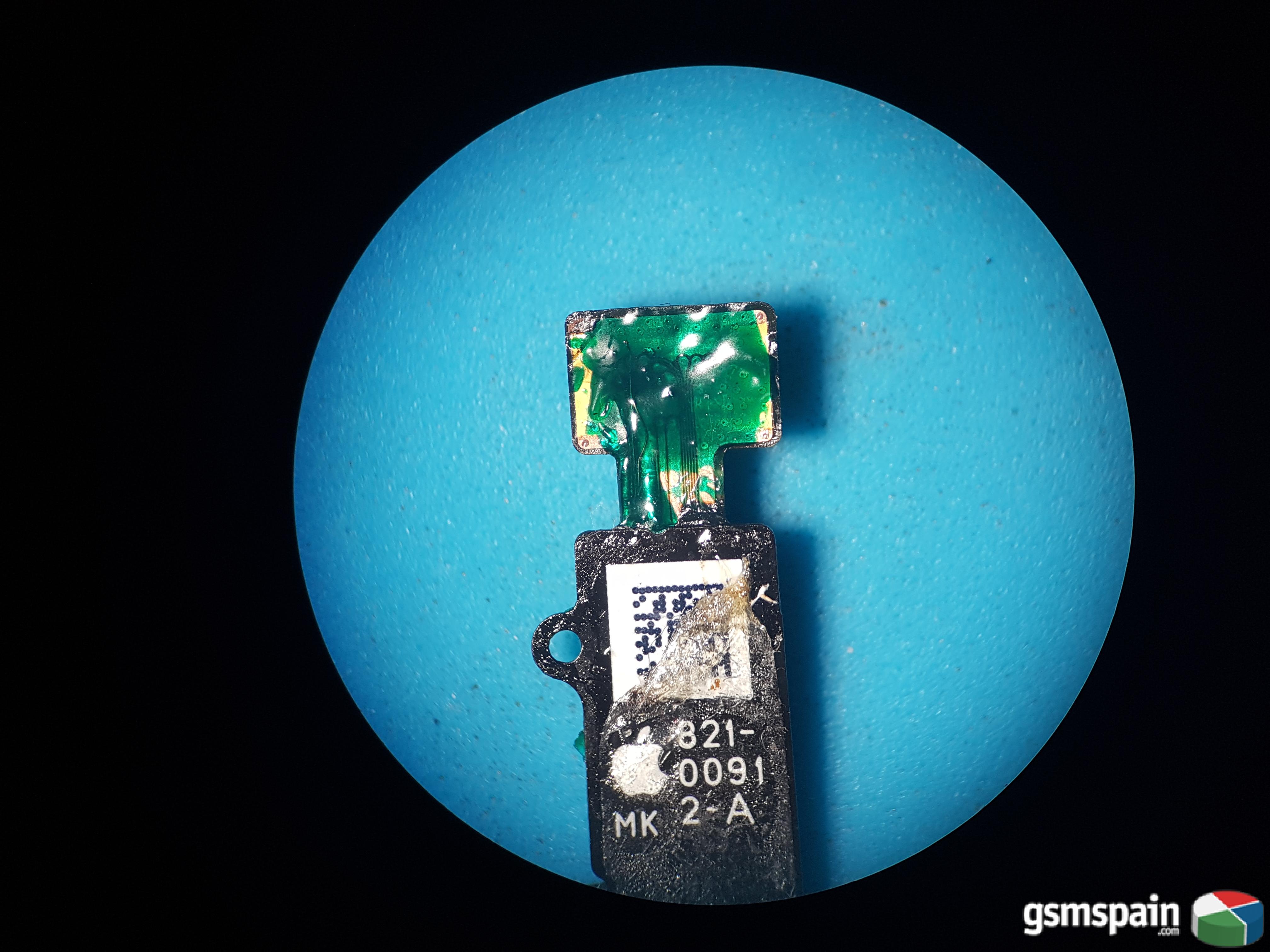

 #17
Otra hay ya todo montado y con el conector puesto de nuevo.

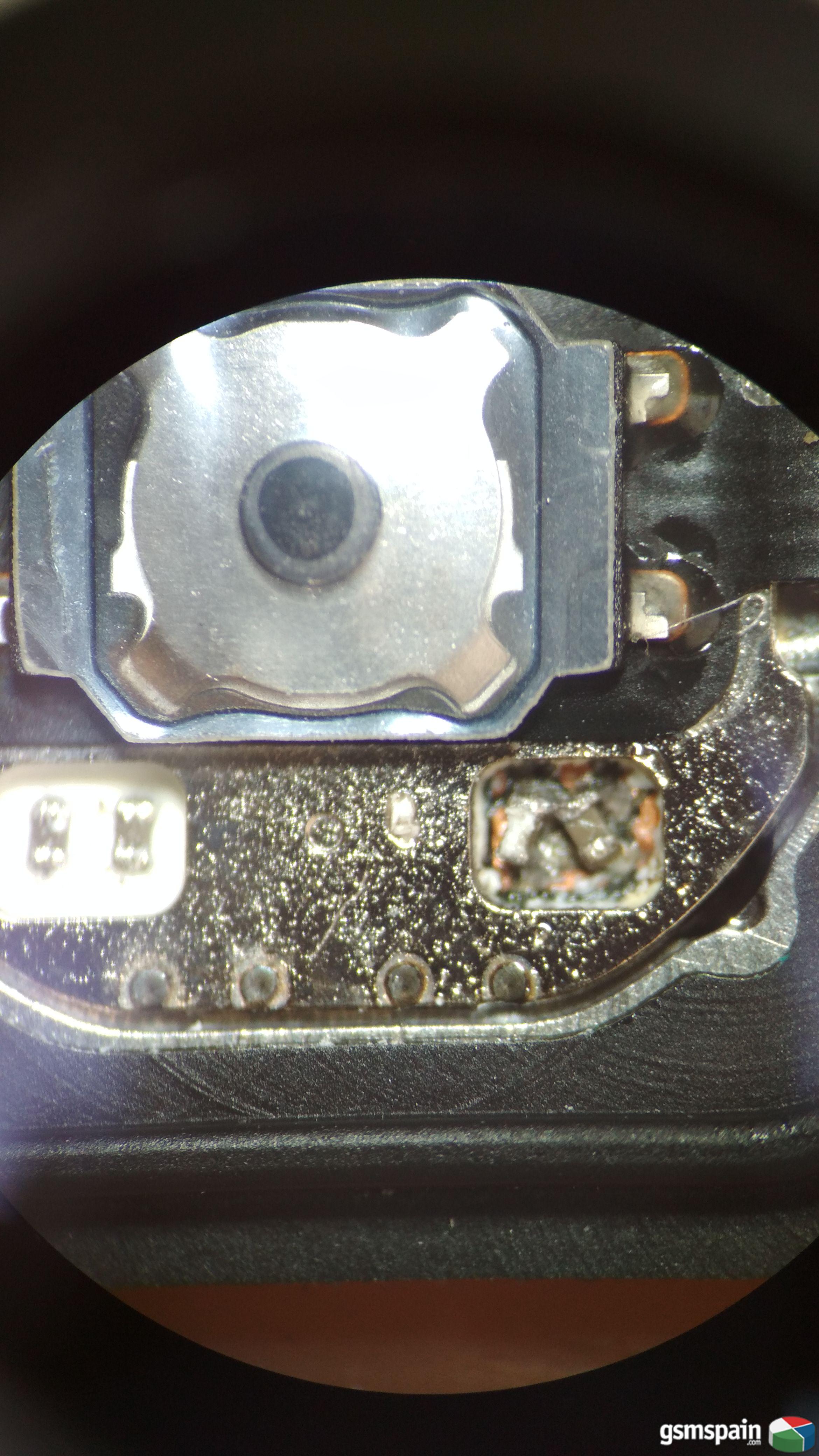

 #18
Este es de un 6s que consumía batería.
