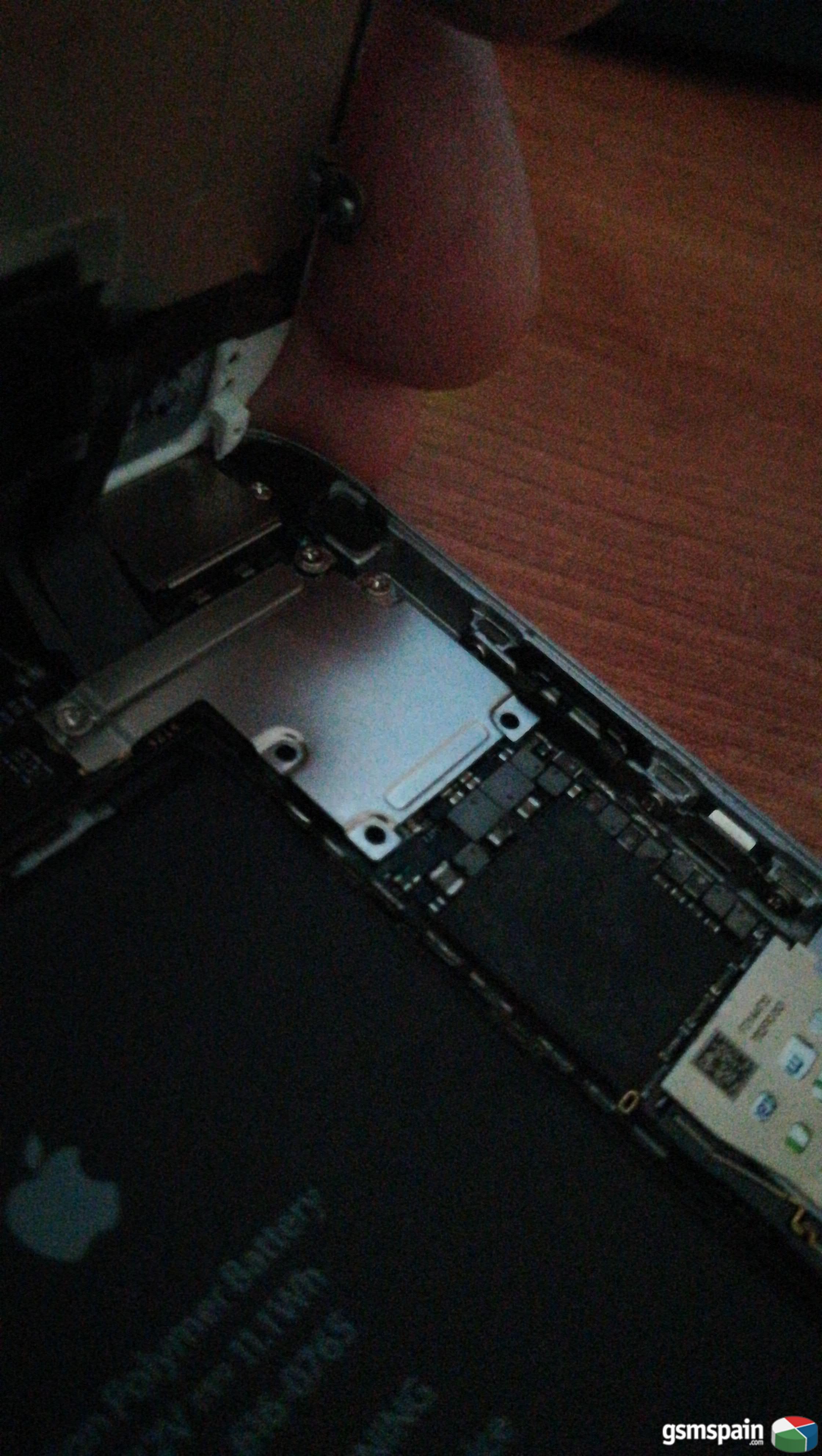

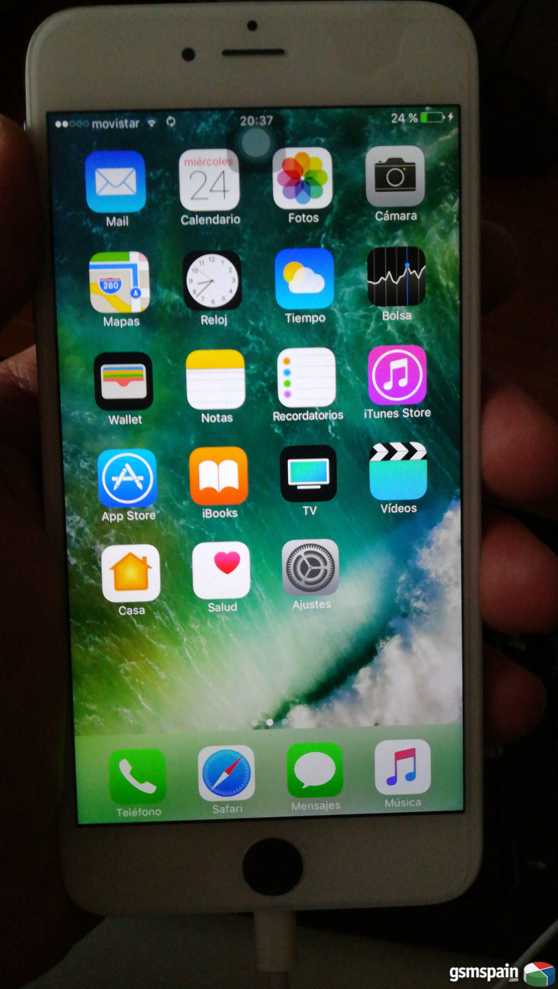

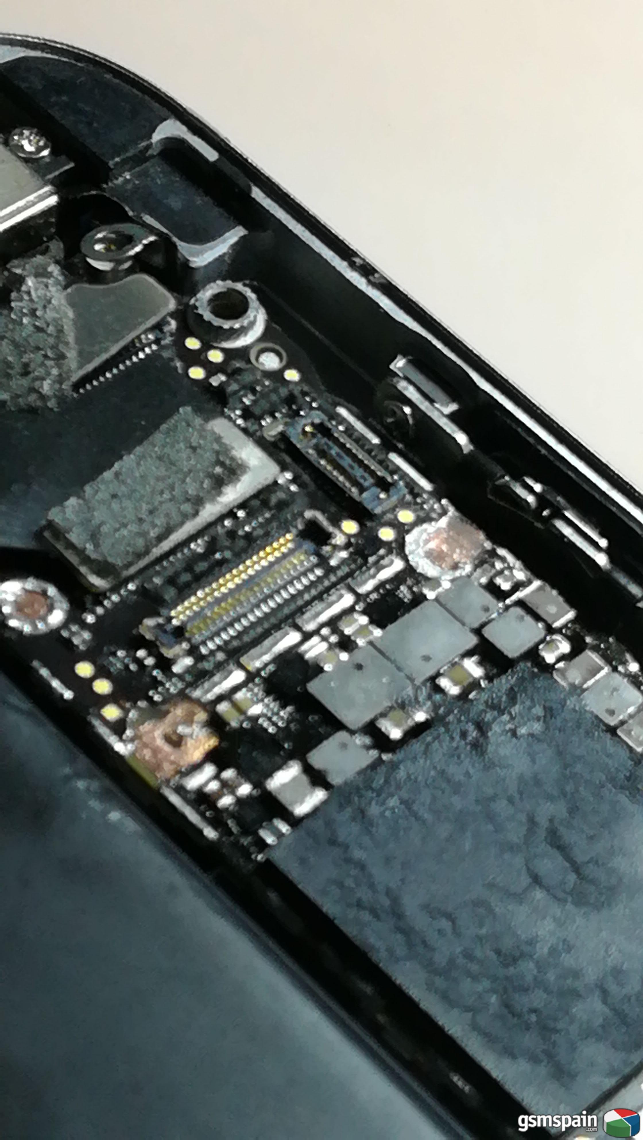

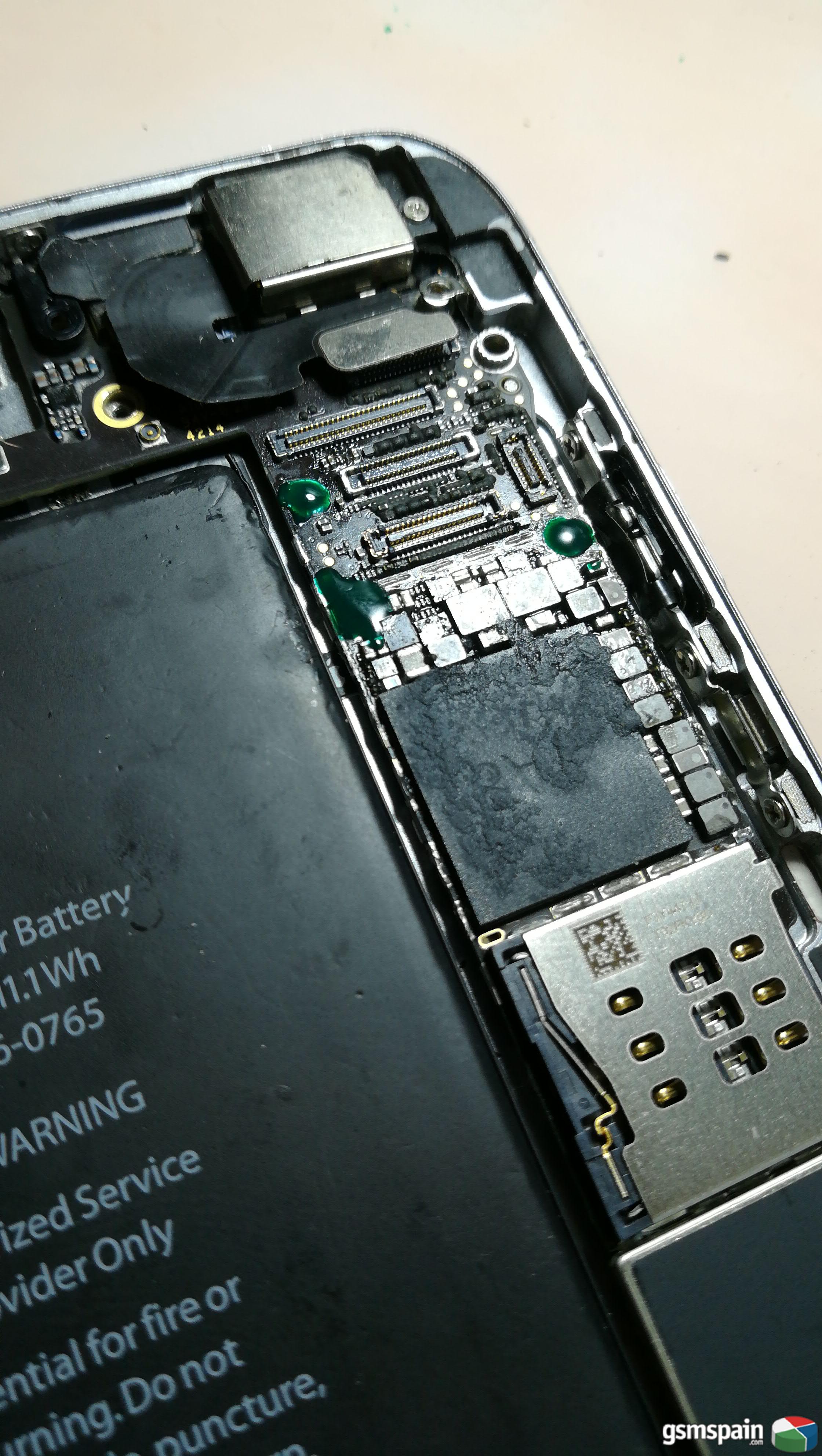

Pués este user de Ciudad Real confió en mí y procedí a realizar la reparación de su móvil,el cual ya le dijeran que no era reparable.Comienzo sacando pantalla y protección de flex de pantalla... Cuál es mi sorpresa que ya en uno de los agujeros ya habían revuelto el tema,pero mayor es mi sorpresa cuando después de pasarlo por el microscopio descubro que no sólo tiene 1 agujero en la placa si no que tiene los 3 posibles,bingo total. Después de unas horas de trabajo y unos cuantos jumpers de un lado al otro de la placa lo pongo todo a funcionar perfectamente. Cuál es mi sorpresa que las pruebas las hago con mi pantalla y al poner la de él no funciona... Pués tuve que reparar la pantalla y cambiar el flex del auricular y cámara que también habían roto el conector.
logicboard ha adjuntado esta imagen:
[ayuda] ReparaciÓn Placa Base Iphone 6 Plus

Otra.

Otra

Otra.
