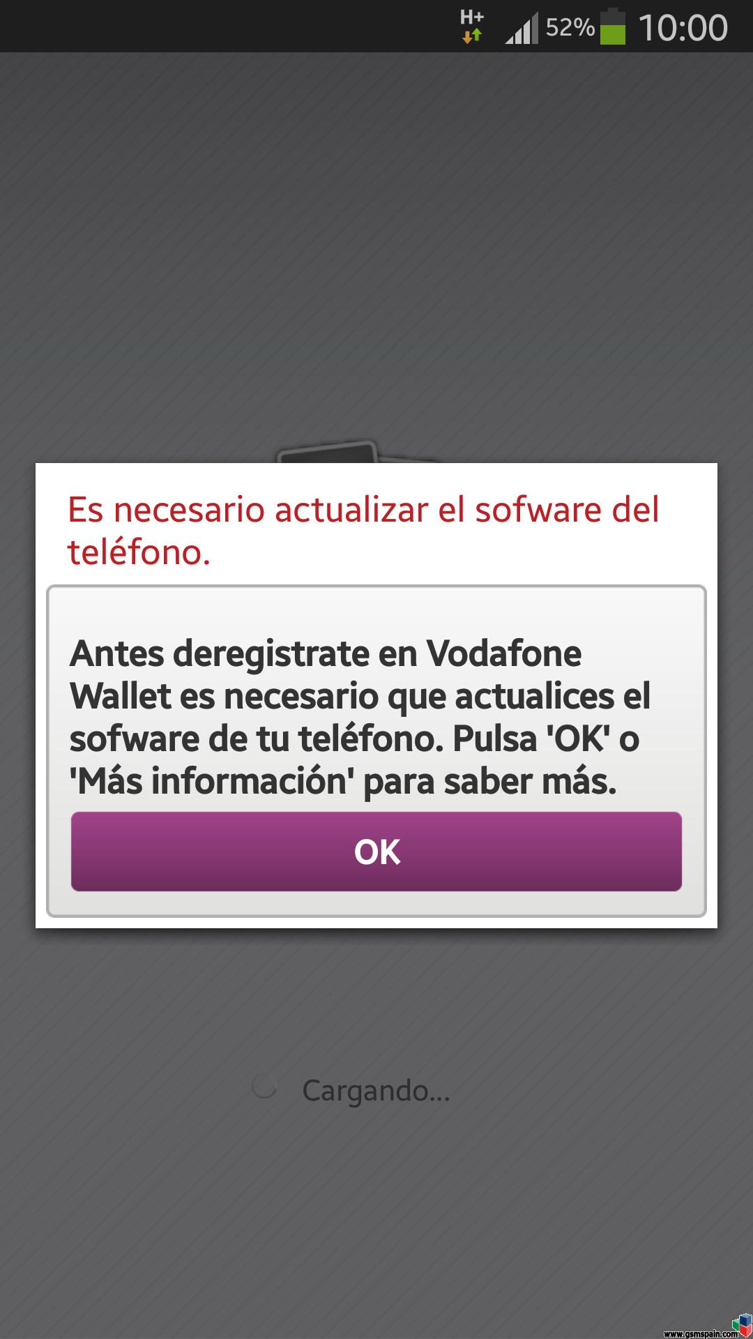

 #57
He intentado la instalación y sale estoemoticon facepalm
Probado en Note3 con rom Alemana y MicroSIM NFC
Pone picar en Mas Información, y no existe dicho botónemoticon roto2

 #58
A mi me sale lo mismo en un note 2.
Y de paso me ha bloqueado la cuenta de smartpass un éxito.
 #59
Originalmente escrito por mquinteiro
A mi creo que bloquearme no me ha bloqueado nada, cuenta en smartpass no tengo. No se a que se refiere con que actualice el software, ¿se referirá al software Vodafone Updates?
 #60
Al parecer que tenga nfc no vale para que esto funcione, tienes que tener si o si la rom de fabrica de vodafone, que seguro que tiene algo que hace que funcione esto, aunque me parece un atraso que no se pueda hacer con una simple app en play store y la sim nfc ya que entonces no lo va a utilizar nadie
