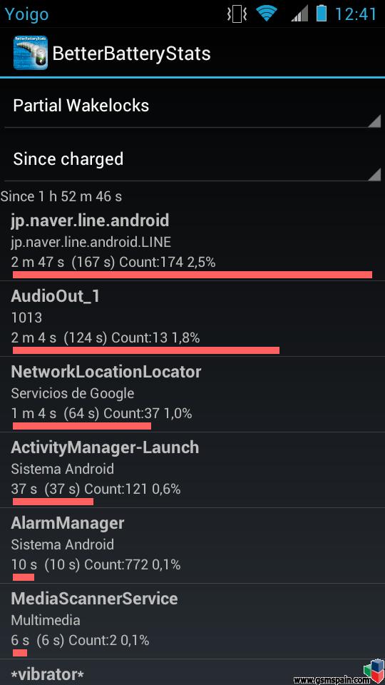

¿Me puedes decir exactamente los pasos para ver el consumo de LINE y las veces que saca al móvil de Deep Sleep?, tengo la app desde hace unos días y tiene tanta información que no se exactamente como se ve eso.
 #214
Originalmente escrito por theral
Cuando la abres, pincha en el recuadro de arriba y escoje "Partial Wakelocks".
En el de abajo puedes escojer "Since charged" (desde que lo has cargado) o "since unplugged" (cuenta desde el ultimo reinicio o apagado)
Y ahora cuando ves las aplicaciones, fijate en los dos ultimos datos, "Count" te dice las veces que lo ha sacado del deep slepp y el otro es el tanto por ciento.

Sale esto:
Theral ha adjuntado esta imagen:
¿Que pasó con la App "Line"?
 #216
Sale esto:
La primera es el Line.
En casi 2 horas te lo ha sacado del deep sleep 174 veces. Al final del dia, a mi me suele dar mas de mil veces.
