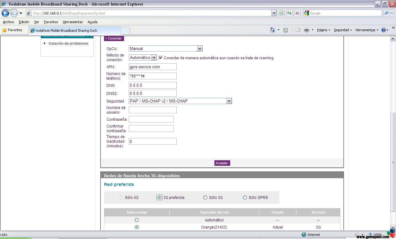

¿Alguien ha conseguido que funcione la Sharing Dock R101 con Simyo?
Llevo varias semanas y dos módems Vodafone liberados y no hay manera, me voy a volver loco... emoticon inseguro
Primero probé con el Huawei K3806 y poniendo la SIM de Simyo la base ni siquiera reconoce el módem.
Ahora estoy con el E220, que funciona perfectamente con buena cobertura en el puerto USB, pero que al conectarlo a la base se pone a buscar red continuamente y como mucho me indica la red Orange 3G en Roaming.
Ambos modem funcionan genial con Movistar puestos en la base. emoticon sorprendido
Os dejo algunas capturas de pantalla con la configuración que tengo puesta:
gymnos ha adjuntado esta imagen:

Si en la seguridad pones CHAP y en el número de marcado *99# ?
Originalmente escrito por chispas9
Con los operadores de KPN en la base tienes que seleccionar la red de Orange en Roaming de forma manual. Su firmware no soporta el funcionamiento automático ni con los operadores de KPN ni con los de Vizzavi en la red de Vodafone.
He puesto el OpCo y el Método de conexión en Manual y sigue sin conectar.

Originalmente escrito por s0mbra
Tampoco lo consigo así...
ESTO ES FRUSTRANTE!!! emoticon triste
