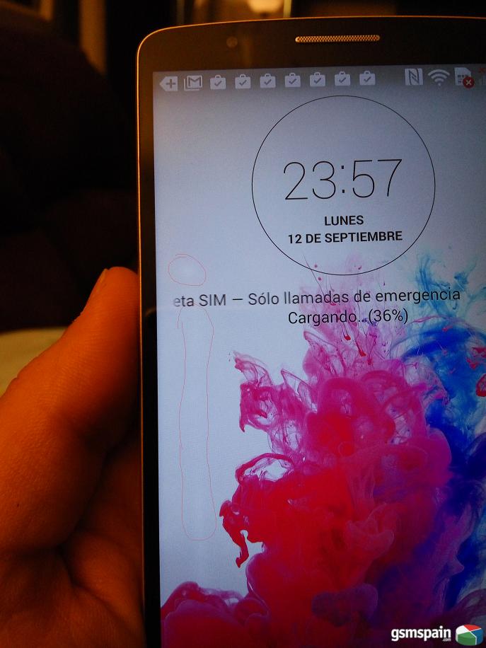

Acabo de comprar al user sdavidone un LG G3, el cual me viene con unas manchas blancas en las pantallas, las he visto con más terminales.
¿Hay algún programa para solucionarlo o para detectar todas ellas? Sobretodo se ven en fondo blanco. No sé como se llama este defecto exactamente.

Intento subir una foto, pero no lo capta muy bien, del otro lado también tiene pero la peor es la que está en el redondel de arriba.

He visto algún caso similar debido a los cambios de pantalla, el adhesivo de la pantalla se calienta demasiado y surgen ese tipo de manchas, suele pasar cuando se usan adhesivos de baja calidad. No digo que sea el caso

Según el vendedor, eso es lo que le han hecho (cambiar la pantalla)

Tendrías que sacarle la pantalla, esas manchas se van con un producto que sea volatil, el problema es que podria rajarse la pantalla al quitarla, supongo que el adhesivo es del malo y no usaron tiras, con las tiras no pasa eso. En cualquier tienda podrían hacertelo si tienen tiras adhesivas, limpiar la pantalla no es complicado, es condensación procedente del adhesivo
