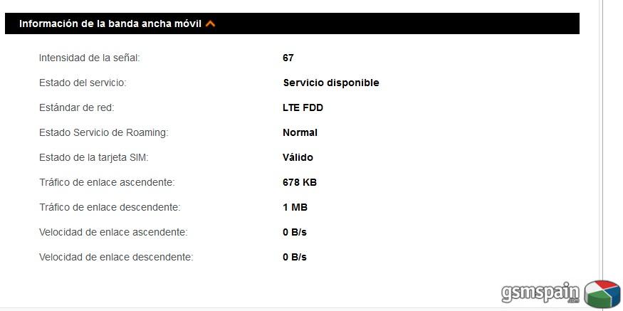

Tal como comenta el compañero del sat en movil pongo el hilo aqui:
CORTE ROTUNDO 4G :sin 4 g ya hace tiempo tanto yo como otros mas...
yo llevo mas de un mes asi.. al principio estado unos meses funcionando perfecto llego el mes pasado y adios...me dieron este router por que mi internet no funciona en mi zona ademas de llegar solo 3 megas tengo cortes y cortes
por lo que no puedo apenas navegar en algunas horas del dia si esto no se arregla tendre que darme de baja
me an cambiado el router, me an enviado dos sim etc... pero visto en estos foros es problema de orange que nos a cortado el 4g..
copio y pego el comentario de otro usuario:
el 4G que apoya la conexión combinada con adsl de este router ha sido desconectada, confirmándose por los operadores del canal cliente que se ha cortado ese servicio y dejando con las conexiones basicas a todo el mundo, por lo que seria ideal una solución al respecto para los muchos que estamos conectados por un pésimo adsl de 800kbs y los que pagamos como si fuera fibra.
este router es muy dificil de conseguir y solo lo envian a los que realmente tienen problemas con el adsl. si cortan el 4g volvemos a tener los mismos problemas que teniamos antes de enviar este router..
