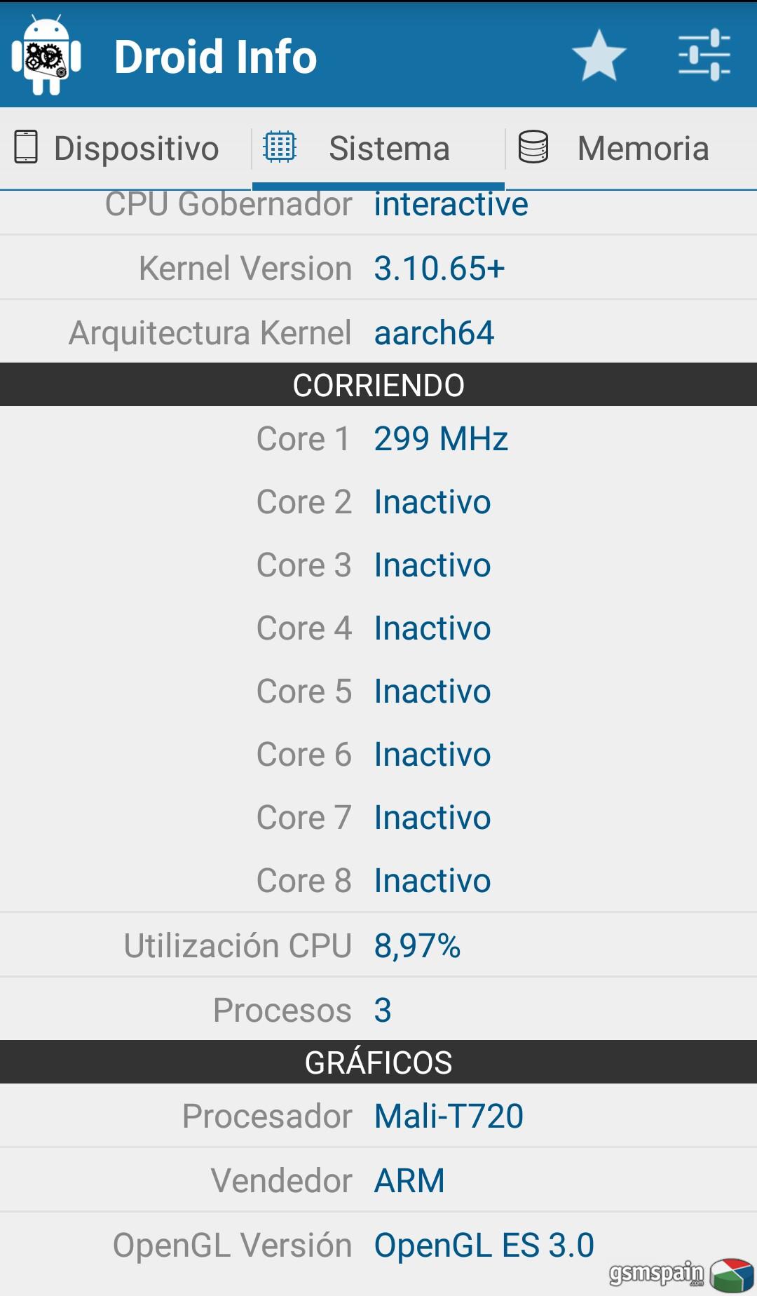

Yo tengo el P8000 y la verdad es que va bien, lo noto muy fluido, la batería me dura 2 días. Mi experiencia es positiva pero aconsejar un terminal chino siempre es delicado, porque depende del uso de cada uno.
