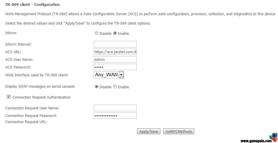

No creo que se fijen en las mac's. Mas bien en protocolos que usan las compañías para controlar remotamente o "testear"
Adjunto captura.
Como le pongas un router adsl tendrás mas problemas, al menos para configurarlo (la compañía no querrá saber nada).
Adjunto captura.
