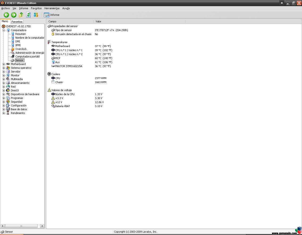

Al ponerlo pasivo seguramente hiciste al chipset funcionar a una temperatura superior a la que debería.
Entre eso y que ya le habías metido un buen calentón cuando lo tuviste sin ventilación, pues ya estaba el probrecillo "mas p'allà que p'acá". En cuanto le conectaste la tarjeta PCI, como también cuelga del chipset, acabó de freirse. emoticon sonrisa
Ahora en serio, es conveniente tener cuidado con las temperaturas de los componentes, cuanto más sufran y más altas sean esas temperaturas menos nos van a durar.
Para controlar que ninguna temperatura se me dispare yo uso el Everest. La del chipset es la que marca MCP.
p-nodoyuna ha adjuntado esta imagen:
Pc sin señal de video

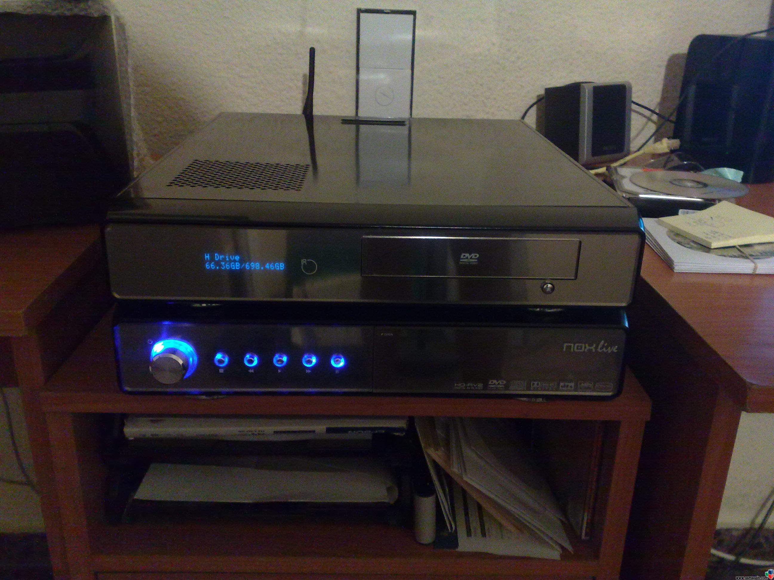

Os dejo unas fotillos del pc.
saian00 ha adjuntado esta imagen:
