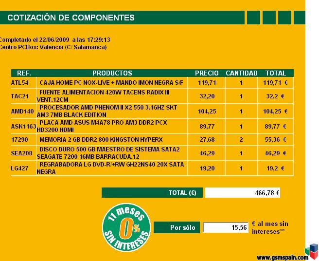

Que disipador le vendría bien al Phenom II x2 550 3Ghz Black Edition? O lleva uno de serie que le vaya a ir bien dentro de la Nox Live?
Y lo del disco duro? Es que mi idea es pillar un disco nuevo de 500, y usar el otro de 500 que tengo para datos.
Ahora que me fijo, mi configuracion es bastante parecida a la de alemans.
Pero con la diferencia que yo no lo voy a usar para jugar, si no para usar la suite de Adobe, y muy muy poco de after.
