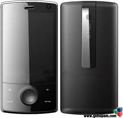

Esta es la Victor, que como veréis no tiene nada que ver.
Originalmente escrito por tut_ank
Esto vale tambien para la version de telefonica?
Se llama Victor
La de movistar NO es la víctor.

Pues yo tengo la de movistar, que tiene la tapa de atrás como la de la Victor (aunque no sean iguales) y no he podido liberarla. se me queda la barra en 0%
