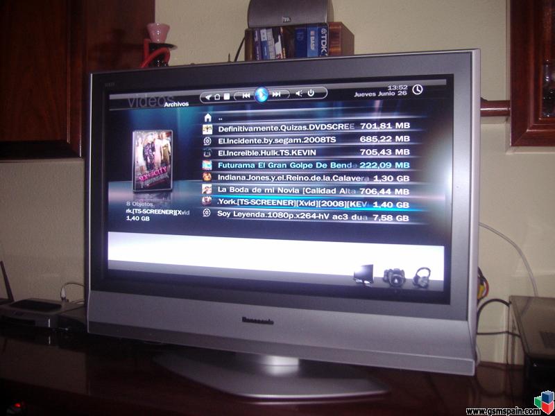

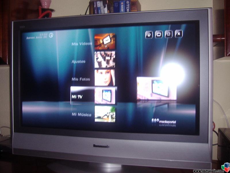

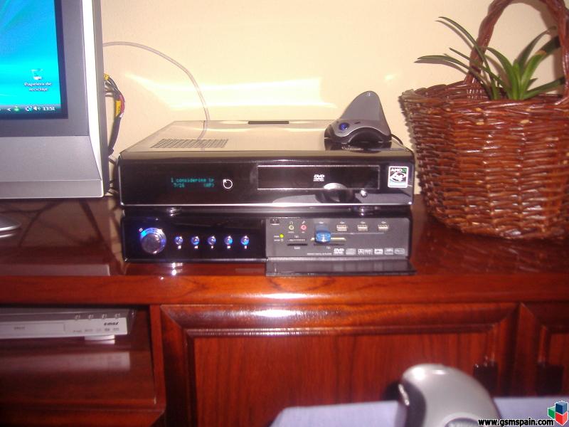

Te pongo unas fotos del HTPC que se ha montado un compañero de otro foro con los componentes que aparecen en el presupuesto que te he indicado (solo cambia el disipador y la unidad óptica, que él ha puesto grabadora de DVD en lugar de lector de HD DVD/ Blu Ray).
Foto 1 de la caja
Foto 1 de la caja
