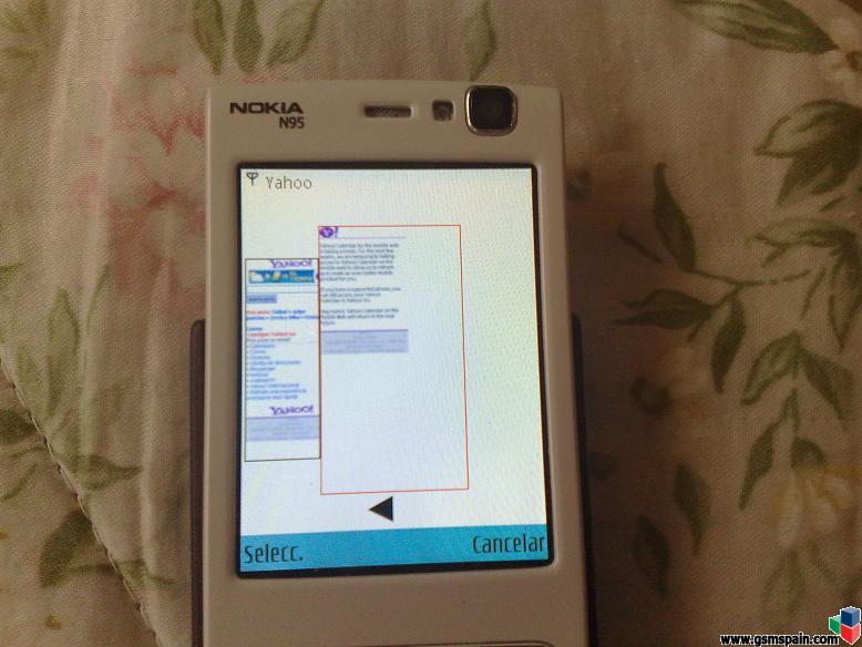

Alguien sabe pq hoy de golpe y porrazo a mi movil le da por cerrar poco a poco las ventanas y hacerlas pequeñas al cambiar de una ventana a otra???
Es decir lo normal es que cuando abres una ventana u aplicaci´n, pasa directo a ella, pero ahora me hace como un minimizado progresivo y luego abre la nueva ventana..
Como saco esto!
Como saco esto!
te refieres al minimapa? te salen ventanas como rectangulares? debes desactivar esa opción entonces.

Originalmente escrito por woman1976

Originalmente escrito por huopo
Como al minimapa??
Me lo puedes aclarar?
pues algo asi......

no, no , es un error del 5800, creo haber encontrado la solucion, gracias!
