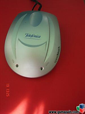

iponcela: Tengo Windows XP y el modelo del modem es un "Speedtouch" de Thomson, es como un ratón grande plateado.
todo lo que me comentas de microfiltros y datos de conexión los tengo bien, siempre los he tenido bien y como digo internet me conecta
pero se desconecta a los 15 minutos o así...
También he cambiado de entrada USB y el problema sigue... joeeer...

Me imagino que será el módem de la foto de abajo o parecido.
