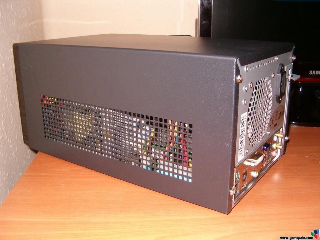

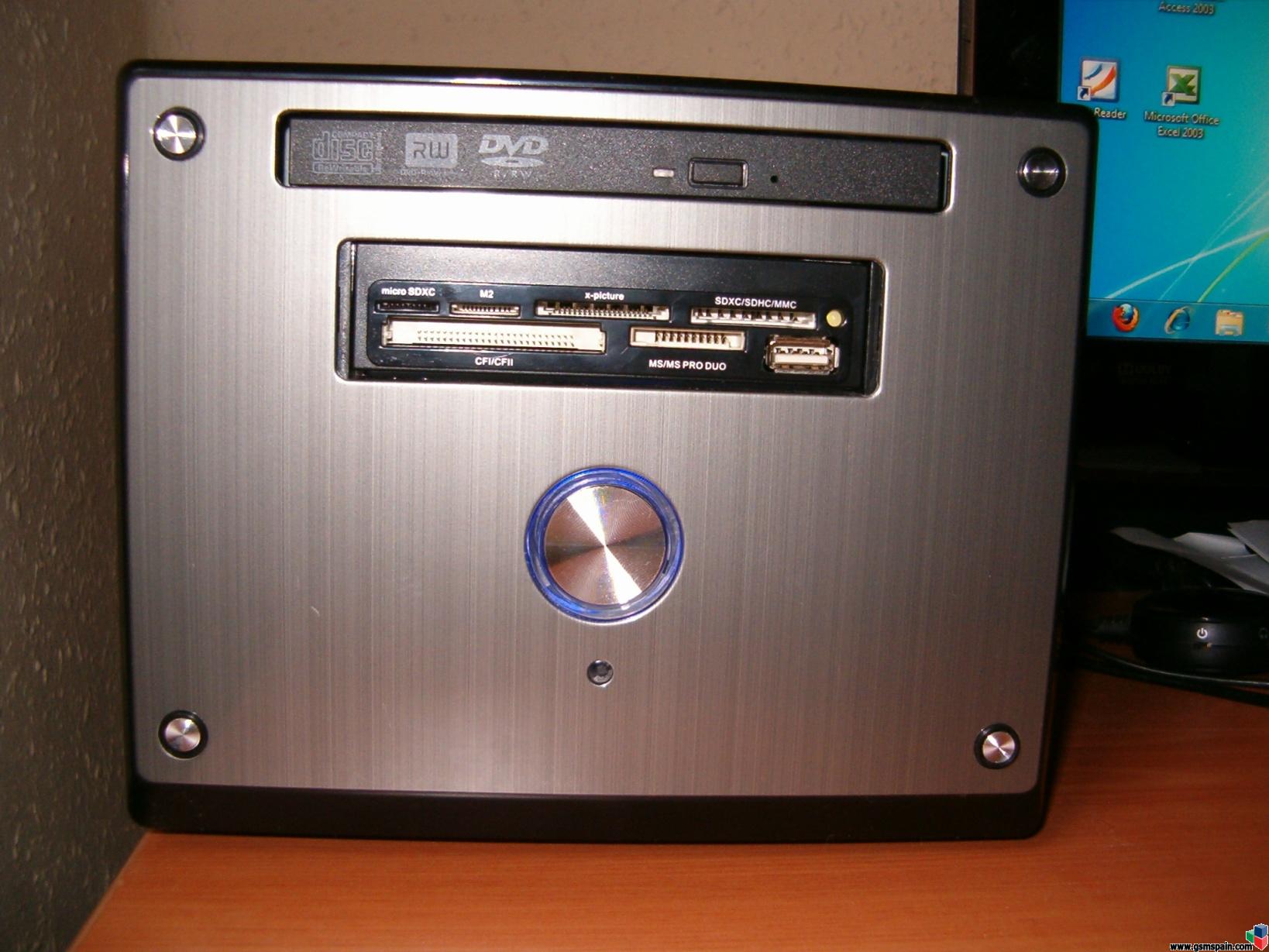

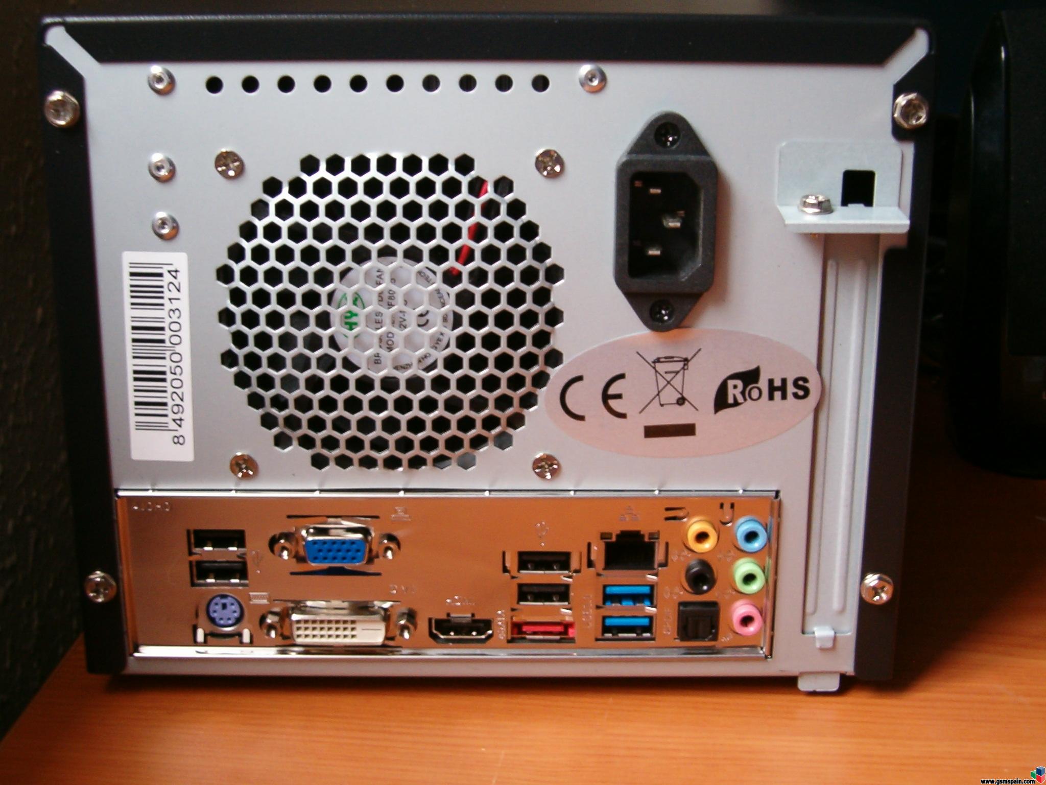

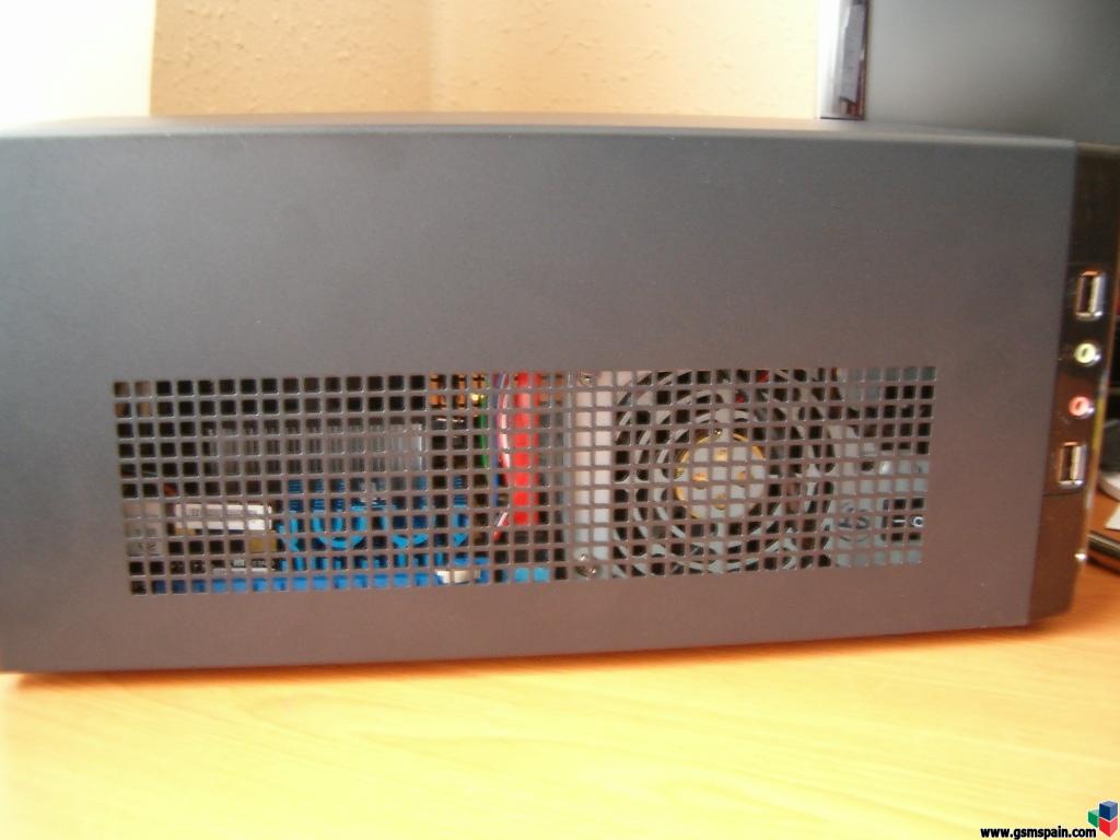

Hola de nuevo,
Me está gustando la caja que me has puesto, la Codegen MX31-A2 (igualmente le pondría patas para mejorar la circulación), ya que es relativamente pequeña y lo suficientemente "alta" para ponerle un buen disipador (de tipo estándar) a la CPU, cosa que con las otras cajas no conseguiría teniendo en cuenta que el micro será un APU A8-5600k como mínimo (todavía no lo he decidido, aunque estoy entre el A8 y el A10-5800k, como mucho el nuevo A10-6800K), pero esto ya no me preocupa tanto, jeje
En comparación a las cajas que he puesto antes, como lo ves?? La única pega es que tengo que ponerle una mini itx si o sí, que son pocas y encima son caras.
¿Que tal anda la fuente de ruidosa? no veo que lleve ventiladores suplementarios, sabes si incluye alguno? Buscaré a ver si hay algún brico por ahí para añadirle alguna ventilación más.
No está mal de precio, aunque un poco caro el envío. ¿Que dificil es de encontrar esta caja no? Sinceramente me parece una buena caja como para dejar de venderse, a no ser que la empresa haya quebrado...
Gracias por la idea!! Me has salvado la vida porque estaba ya cansado de mirar cajas.
 #29
La Codegen ya tiene patas, no necesitas comprarlas.
Es una caja que tiene muy buena ventilación porque tiene agujeros laterales y en la parte trasera monta un ventilador de 8 cm bastante silencioso.
Ya he vendido varios equipos aquí en el foro montados con esa caja y te aseguro que es una caja de buena calidad y además es bastante barata.
[AYUDA] Duda Barebones
La fuente que monta el modelo que venden en mercado actual es de 550W y suena poco, pero siempre puedes cambiarla por otra más silenciosa porque tienes la ventaja de que usa una fuente ATX.
Las placas mini ITX son algo más caras, pero tampoco es una diferencia enorme. Una placa mini ITX decente cuesta unos 70-75 €, una micro ATX anda por 50-60 €, así que tampoco es tanto dinero.
A igualdad de hardware la diferencia de precio entre montar un equipo micro ATX o ATX y uno mini ITX puede oscilar entre los 30 € y los 50 €, y la diferencia de tamaño sí que es considerable.
