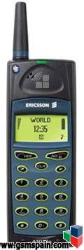

Aprovecho para subir la foto de este móvil: fue uno de los primeros Ericsson "duales", es decir que tambien operaban en la banda de 1800Mhz
