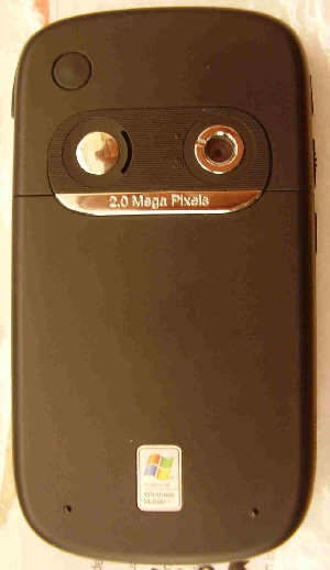

Para quitar el logo movistar de la tapa trasera, necesitaremos: Cutres de precisión, quita esmaltes (típicos de las uñas) y muchísima paciencia.
El que quiera hacerlo en 5 minutos puede ir encargando una tapa trasera nueva.
Con mucho cuidado comenzamos a rascar la pintura amarilla y verde de la “m”. Hay que hacerlo muy despacio, poco a poco veremos como en la cuchilla va quedando un polvillo amarillento y verde (el amarillo sale mejor al ser mas gordo). Este proceso dura unos 45 minutos, si se hace bien. Pasado ese tiempo solo nos quedará una ligera marca del logo la cual quitaremos totalmente con un bastoncillo impregnado en quitaesmaltes.
Se puede usar acetona, alcohol, gasolina, … Pero corremos el riesgo que el se coma el plástico. Al darle con el bastoncillo veremos que el algodón se tiñe de verde y amarillo, en cuanto la marca de la carcasa no se vea, limpiamos bien la carcasa y le quitamos los restos de producto con agua y un algodón.

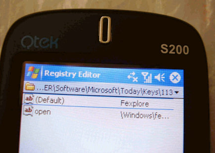

Abrimos el editor de registro y buscamos:
HKEY_CURRENT_USER\Software\Microsoft\Today\Keys\113
Aquí nos encontramos con:
(Default) movistar (esto es lo que veremos en pantalla, tecla derecha)
Open \Archivos de programa\movistar\movistar.exe (La ruta del programa a ejecutar)
Si solo queremos quitar “movistar” de la pantalla bastará con modificar (Default) si queremos asignar un programa nuevo buscamos la ruta y la introducimos en Open.
La tecla izquierda se puede modificar de la misma manera en ….Today\Keys\112

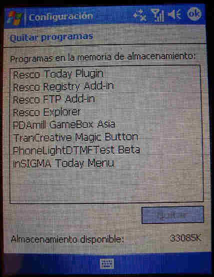

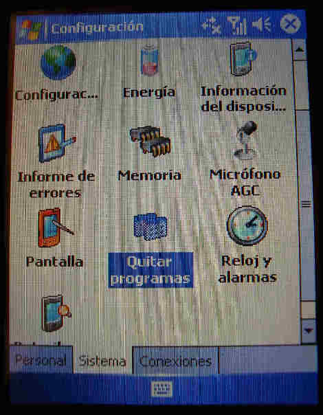

Ahora ya podemos eliminar toda la porquería que movistar nos ha instalado en la Qtek. Para ello: Inicio-> Configuración (pestaña Sistema)-> Quitar programas, seleccionamos todo lo que ponga movistar y “Quitar”

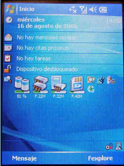

Inicio->Configuración (pestaña personal)-> Hoy, Marcamos “predet.” Luego pestaña Elementos, desmarcamos Carrier operador.

pakin ha adjuntado esta imagen:
Tutorial, desMOVISTARizar Qtek S200, sin tocar la ROM
Tapa
regedit
confi
quitar
