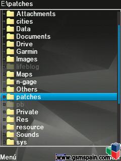

Sobreescribiste RM-484_20.115_003_U001.uda.fpsx de 17,8 MB
por este RM-484_20.115_003_U001.uda.fpsx de 18,0 MB¿? verdad
el Phoenix tarda unos 8 o 9 minutos en flashear y sale esta ventana, product flashing succeeded, despues se reinicia, firmware nuevo instalado...
Ahora tienes que descargar el ROMPatcher, que los adjunto
y copiarlos en la memoria interna del movil, en "E:\Patches"
Abre el Rompatcher y aplica los patches. Teléfono hackeado!
ir a Menú/Aplicaciones/RomPatcher+ y activamos las dos opciones que aparecen!!
Teléfono hackeado!!

Magi67 gracias por ayudarme, me pasa esto cuando voy a Menu/ Aplicaciones/ y le doy a RomPatcher me sale esto, If you like this software, then support RP+ with a donation. Debes estar logueado para poder ver los enlaces."
le doy a ok y me se va a la pantalla de aplicaciones, si no es una cosa es otra tengo mala suerte, aver si a la tercera va la vencida, te agradezco toda la ayuda. gracias, un saludo.

Me parece que tienes que crear la carpeta Patches
E:\Patches (tarjeta de memoria), en la memoria interna NO
La carpeta E:\Patches SI debes crearla en tu móvil
Los patches solo funcionan en E:\Patches (tarjeta de memoria)
E:\Patches\Install Server RP+.rmp y Open4All RP+.rmp

hola magi 67 ante todo darte otra vez las gracias eres el unico que me esta ayudando, sobre las carpetas tengo C:libre 49 mb. la D:libre 61 mb. la E: libre 7 gb. la F:libre 3.7 gb y la Z:0 kb la carpeta parches la tengo creada en la carpeta C: Y dentro de esa carpeta estan metidos los Install Server RP+.rmp y Open4All RP+.rmp. dime si tengo que borrar la carpeta donde estan y donde la tengo que habrir. de nuevo te doy las gracias. un saludo.

Si en C: no va, quítala y ponla en E: la tarjeta de memoria del movil
A ver si va..

hola magi67 he hecho lo que me as dicho con lo de la carpeta y no hay manera, lo he vuelto a hackear de nuevo pero el RomPatcher no se me habre, ya no insisto mas, llevo mas de una semana.. asi que el movil me ha ganado esperare aver si sacan otro metodo, muchas gracias por toda tu ayuda. un saludo desde terrassa barcelona.
