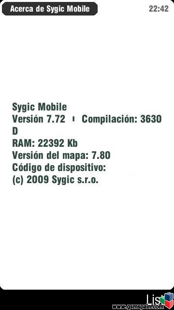

 #67
[QUOTE]Originalmente escrito por huopo
[B]NO es anterior, la version que tu dices es un error y no existe.
Yo actualizaría, lo único que se pierde es el asistente de carriles.
Haz una copia de tus carpetas y si luego te interesa o recuperas.
Eoooo, lo he encontrado, te paso una imagen de mi version de sygic para que veas que era verdad y que existe.
Bueno lo dicho que a probar se a dicho.
