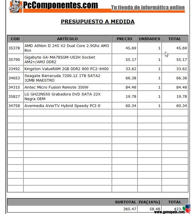

De PCComponentes me han mandado este presupuesto, que te parece? la procesadora y la placa que me ponen que tal son? la caja si que tiene muy buena pinta
El equipo está muy bien. Si acaso que te cambien el módulo de 2 GB por dos de 1 GB, para montarlos en dual channel.
Otra cosa, que te confirmen si la sintonizadora viene con la chapa trasera para montarla en cajas de perfil bajo. Supongo que sí, porque la tarjeta es de perfil bajo, pero por si acaso que te lo confirmen.

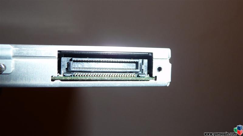

Luego tengo unos Dvd Slims, pero no sé bien si son Pata, Sata o k, adjunto captura:

Zalex ha adjuntado esta imagen:

El problema del slim es que no puedes ponerle un blue-ray que creo que es lo que toca en un equipo de salon. Bueno poder puedes, pero los precios son astronomicos. Las conexiones ya SATA todas si no me equivoco.

Más que nada tb sería si en una bahía de 3.5 puede aprovecharse un Slim, aunque tengo por ahí una regrabadora externa de 3.5, sólo queda saber si ide o k...
