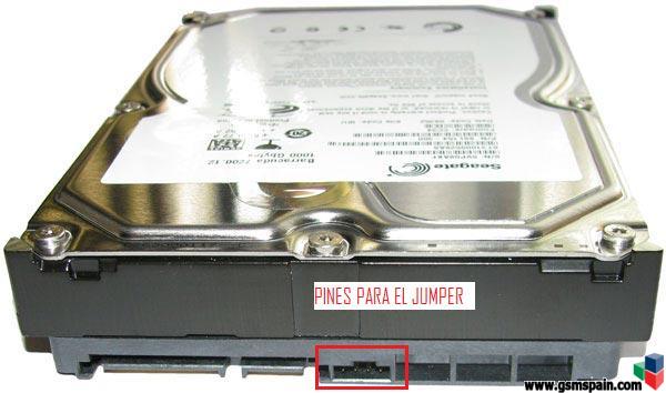

y donde le tengo que poner el jumper? porque en el anterior disco no tenia ningún jumper puesto y me funcionaba, y ahora en este no se en cual de esos pines hay que ponerselo.
¿Poniendole el jumper me lo reconocería?

El disco anterior te lo reconocía porque era SATA 150.
Como ya te había comentado ahora los discos vienen todos con SATA 2 (o SATA 300). Cuando la placa solo soporta discos SATA (SATA 1 o SATA 150), como parece que es tu caso, hay que poner un jumper uniendo dos pines para limitar la velocidad de transferencia del bus SATA del nuevo disco, de modo que sea compatible con SATA 150.
Como tu disco es un Seagate tienes que unir los dos pines que van en la misma posición que los de este esquema:
De todas maneras miralo en la pegatina.
