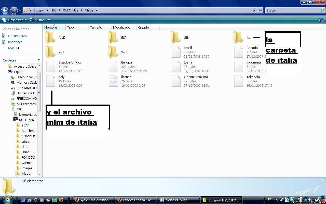

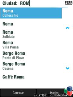

seguramente sea que no lo metiste en la carpeta maps, la prueba del mapa de italia en mi sygic,
saludos

rufineitor ha adjuntado esta imagen:

te voy a hacer una captura de mi carpeta maps, ahora te la subo
saludos

holas, cuando meto otros mapas simplemente eso, la carpeta ita y el mlm. asi lo he hecho varias veces a otros moviles con sygic y todo perfecto,
saludos
