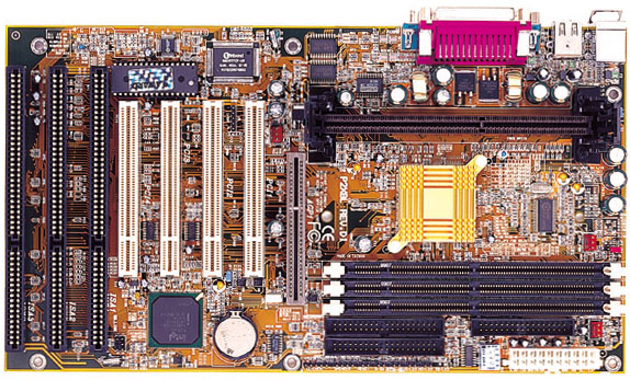

Aquí os pongo una foto de la placa

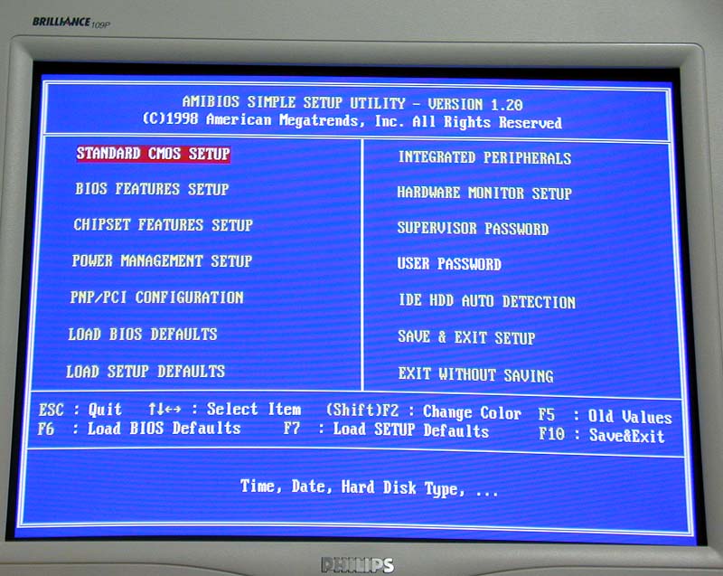

Pues no lo consigo.
Aqui os dejo una foto de mi bios y así haber (si especificandome "poco a poco" lo que tengo que hacer lo consigo.

La fto es cogida de internet, pero es casi igual.
Si es posible, decidme donde me tengo que meter en cada caso y qué cambiar...por ahora se que para que arranque cn el cd tengo que entrar en "bios features setup" y ahí cambiar una opcion poniendo CD-ROM,C,A. y dejarlo en este orden..

donde pone STANDARD CMOS SETUP, dnde pone los discos Primery y secondary, ponlos en auto.

Si la placa es antigua no soporta los discos SATA ni de coña. Posiblemente ni reconozca los discos duros de 80 Gb, lo que podrias hacer es poner el disco duro en modo de 32 Gb, hay un jumper para tal efecto para que el ordenador te lo pille. Pruebalo a ver.
