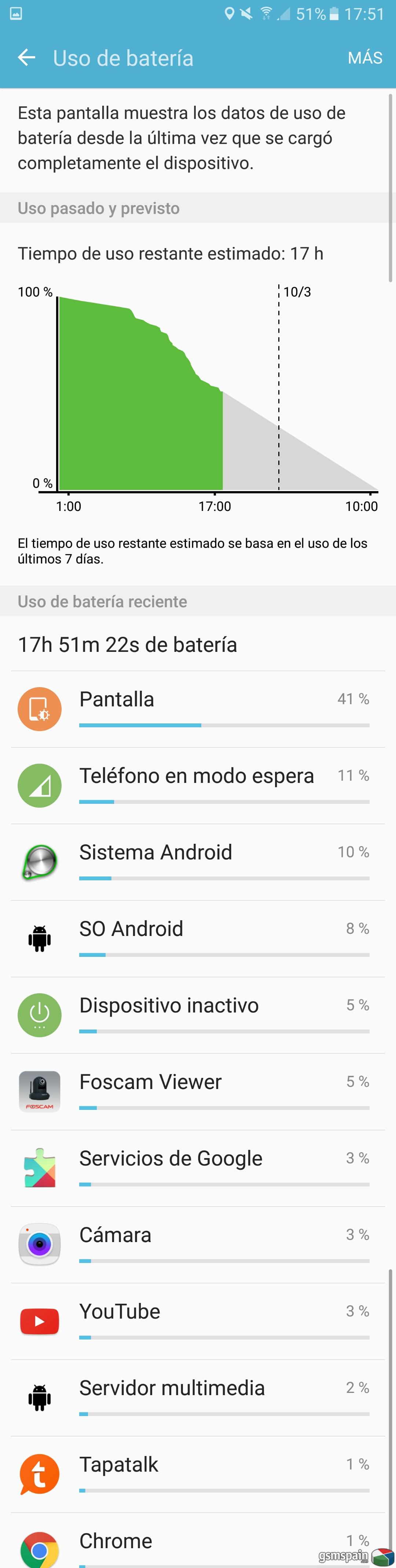

Pues parece que el tema esta aparentemente resuelto. Los jodios servicios de google play se la zampan. He quitado lo que he podido. Entre otras cosas las tarjetas de google y el historial de localizaciones. Las primeras veces que lo configuré le dije a todo que si........ Ahora parece que va mejor.
Ha pasado de consumirme los servicios de google un 15 % a un 4% de bateria.

Espero que esto les sirva a los que les pase como a mi. Aclarar que el telefono estuvo inactivo desde las 00:00 h hasta las 8:00h.
