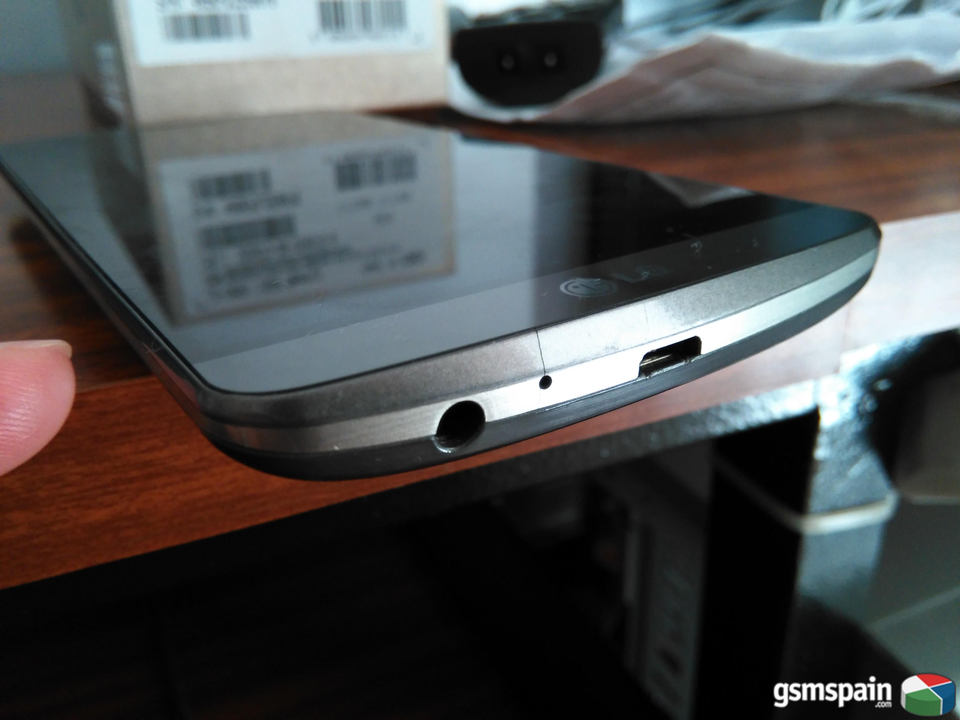

¿si no es mucho preguntar dónde tenía la rajita?
porque el mío tiene tres y me da pereza mandarlo al SAT, además como se me cayó al suelo una vez y tiene marcada alguna esquina igual no me lo quieren cambiar , no sé emoticon ummmmm

en la zona del micro.
intentaré adjuntarte una imagen. a ver si lo consigo.
por probar. tú quéjate de las grietas que son su fallo. no comentes el resto. pero cuidado, no vayas a tener problemas.
a través del chat de lg. te pedirán que adjuntes imágenes y ya ellos te dirán los pasos a seguir.
tu mismo.
suerte.
