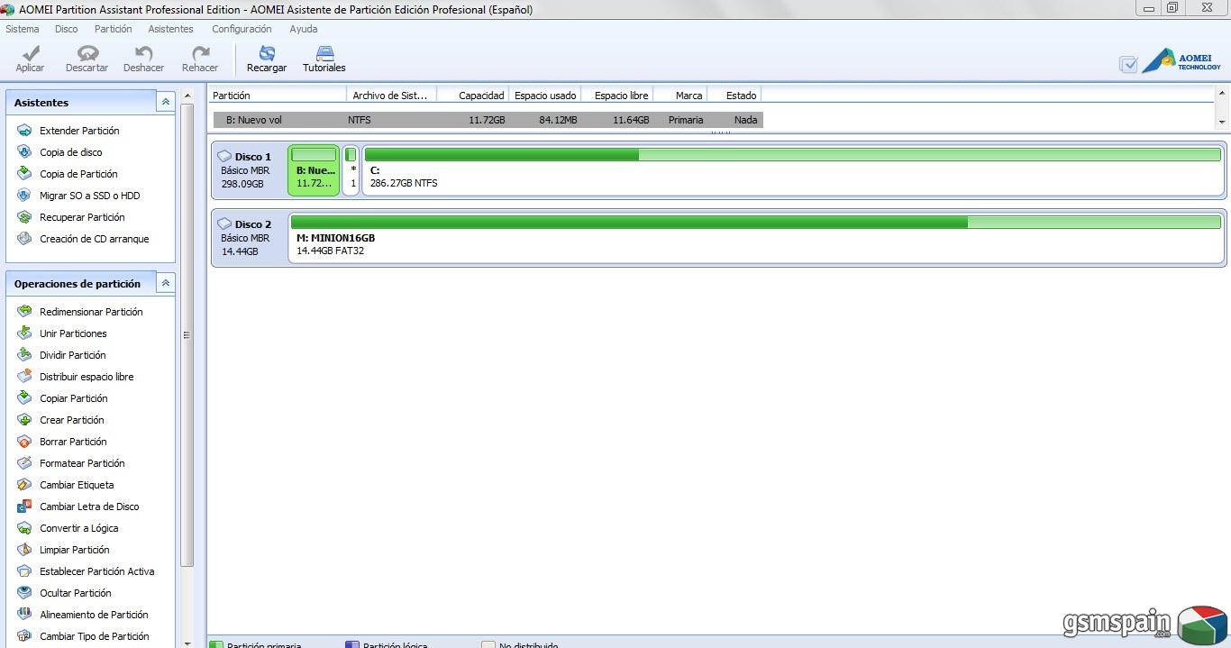

Adjunto captura de pantalla
CRITICON ha adjuntado esta imagen:

NO PUEDES UNIR UNA PARTICIÓN FAT32 CON UNA NTFS
lo que puedes hacer borrar una , formatearla y añadirla a la otra. es la única manera
Originalmente escrito por criticon

ambas particiones son NTFS, lo de abajo de la imagen (minion16gb) es un pendrive que tenía conectado y donde tengo algunos portables, entre ellos el programa con el que estoy intentando lo que pretendo

tampoco lo puedes hacer, tienes que borrar una.
