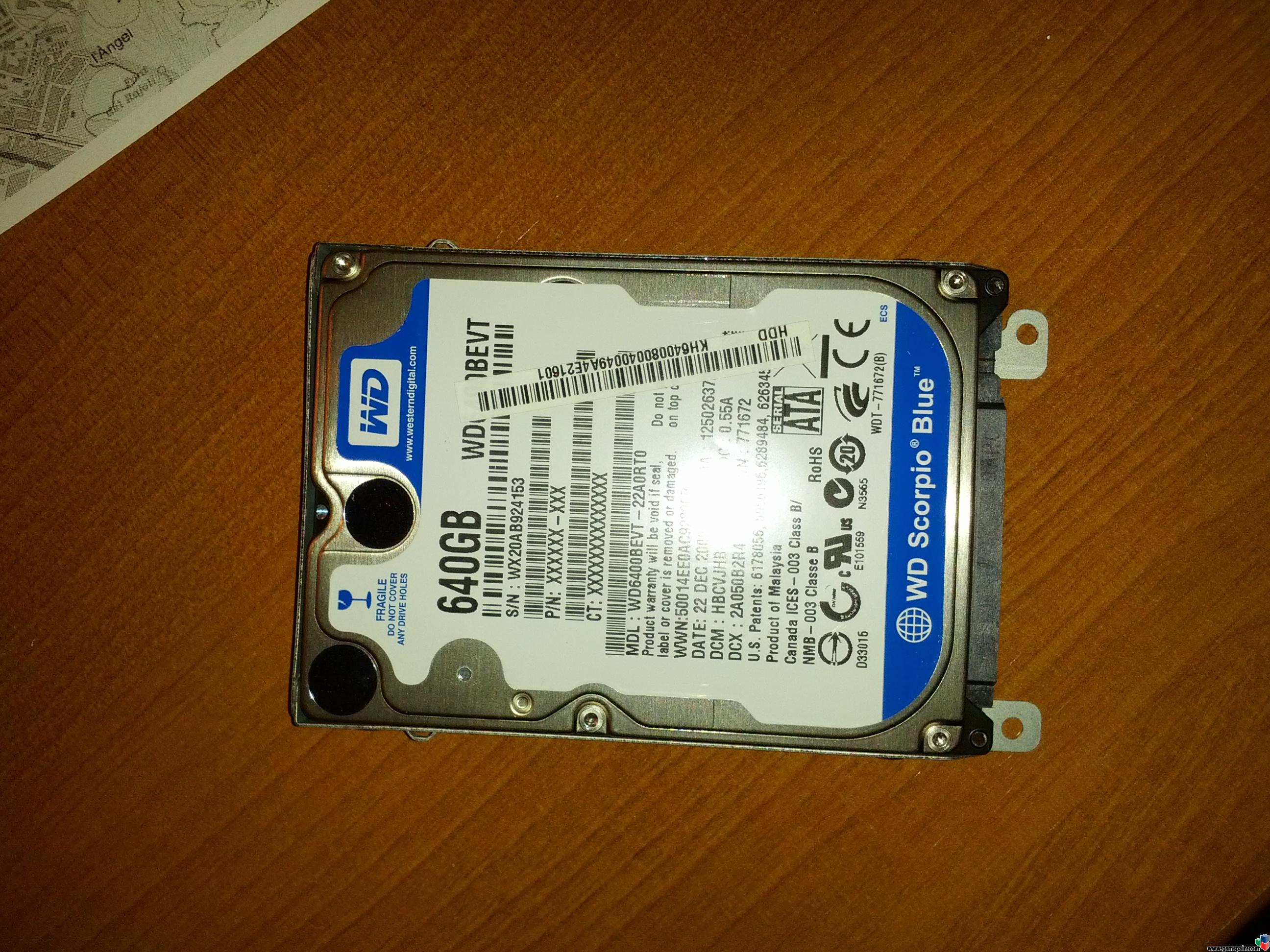

Estoy casi seguro que es el disco duro, ya que el portátil sigue yendo a trompicones, e intendado chequear el disco duro y se queda colgado a mitad del proceso sin avanzar.... reinicio, reinicia muy lento y despues igual a trompicones.
He sacado el disco duro, cuanto me puede costar uno de estos?
Es comprarlo, volverlo a enchufar y reinstalar el sistema operativo? Parece demasiado fácil....
El Portatil trae una etiqueta del windows 7 oficial si me descargo cualquiera y le meto ese numero me funcionara?
