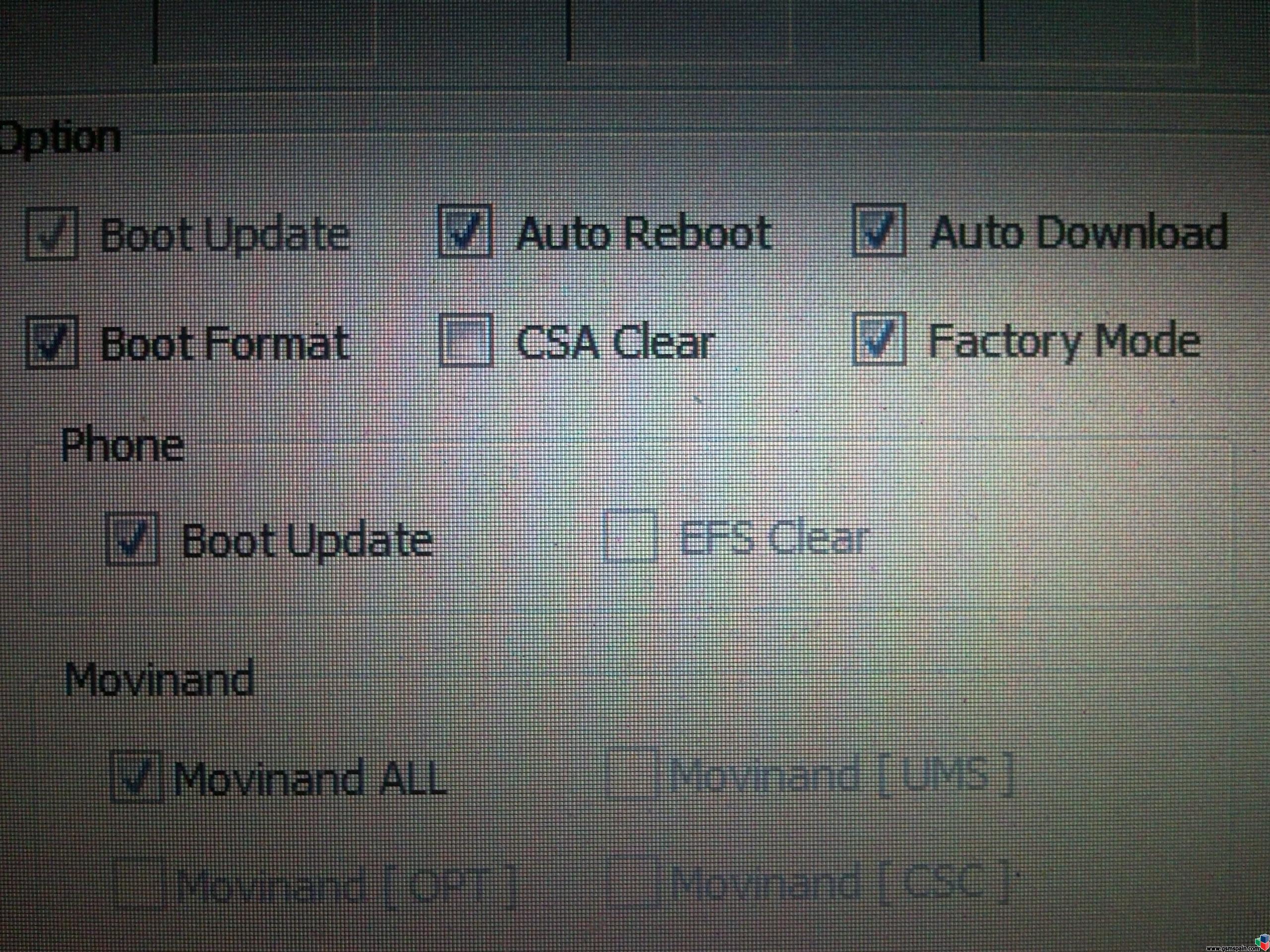

::: MATERIALES :::
1-Descargar el flasheador Debes estar logueado para poder ver los enlaces.
2-Descargar la ROM ''Actualización'' Debes estar logueado para poder ver los enlaces. esta es la version b7 para el H1
3-Listo, procedamos.
::: Proceso De Actualización :::
1- Una vez descargado todo extraemos el exe del flasheador en una carpeta y lo mismo con la rom.
2-Iniciamos el programa OdinMulti_091023.exe ( en vista no aparece el .exe )
3-Tendremos que cargar dos archivos, tal y como se muestra a continuacion:
PRIMER PASO
SEGUNDO PASO
Muy bien, una vez llegado aqui, marcamos las siguientes opciones:
ATENCION NO DEMOS AL 3!!
Una vez marcadas, NO demos a start, ANTENCION A LOS PASOS A CONTINUACION!!
1-Apagamos el samsung h1 TOTALMENTE.
2-Preparamos el cable usb, y la entrada, para no perder tiempo.
3-Mantenemos apretado la tecla de volumen - mas la tecla de camara y luego mantenerlos apretados y seguidamente lo encendemos, nos tendria que salir un icono, como de una flecha hacia abajo, seguidamente....
4-Lo conectamos al cable usb y le damos start al programa.
y si todo sale bien te dira que esta cargando la room y la barrita del samsung h1 empezara a subir, una vez finalizado al 100% ya podras usarlo.
y bua la, actualizado!!
Este procedimiento es lo mismo con las nuevas versiones aunque tendras que cambiar el firmware, simplemente y cargar esos archivos.
