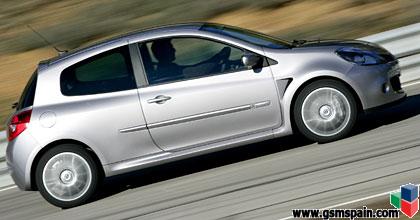

Las modificaciones exteriores de la carrocería son principalmente aerodinámicas. El Clio RS necesita más aire para alimentación y refrigeración que un Clio normal. Las salidas de aire tras las ruedas delanteras (imagen) facilitan la evacuación de aire caliente.
En la parte trasera hay un gran extractor, con el que se persigue mejorar la estabilidad a gran velocidad (imagen).
Este elemento aumenta la velocidad del aire bajo el coche, lo que ayuda a crear una diferencia de presión que aumenta el rozamiento (principalmente en el eje trasero).

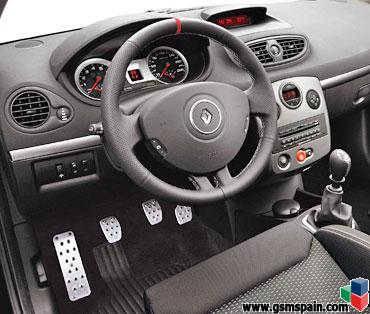

Interiormente lo distinguen los asientos, los pedales, la instrumentación y algunos detalles más decorativos que funcionales, como la tira roja en la parte superior del volante.
a mi no me parece muy racing este coche

No iba yo ha hacer feos a esta bomba si me la regalan!! xDDD

Las prestaciones son guapas, pero el interior... me recuerda al panda que tuve... muy soso.
Estoy contigo , se podian haber currado mas el interior. Exteriormente , impresionanate , y de prestaciones ni te cuento
Originalmente escrito por estornino
