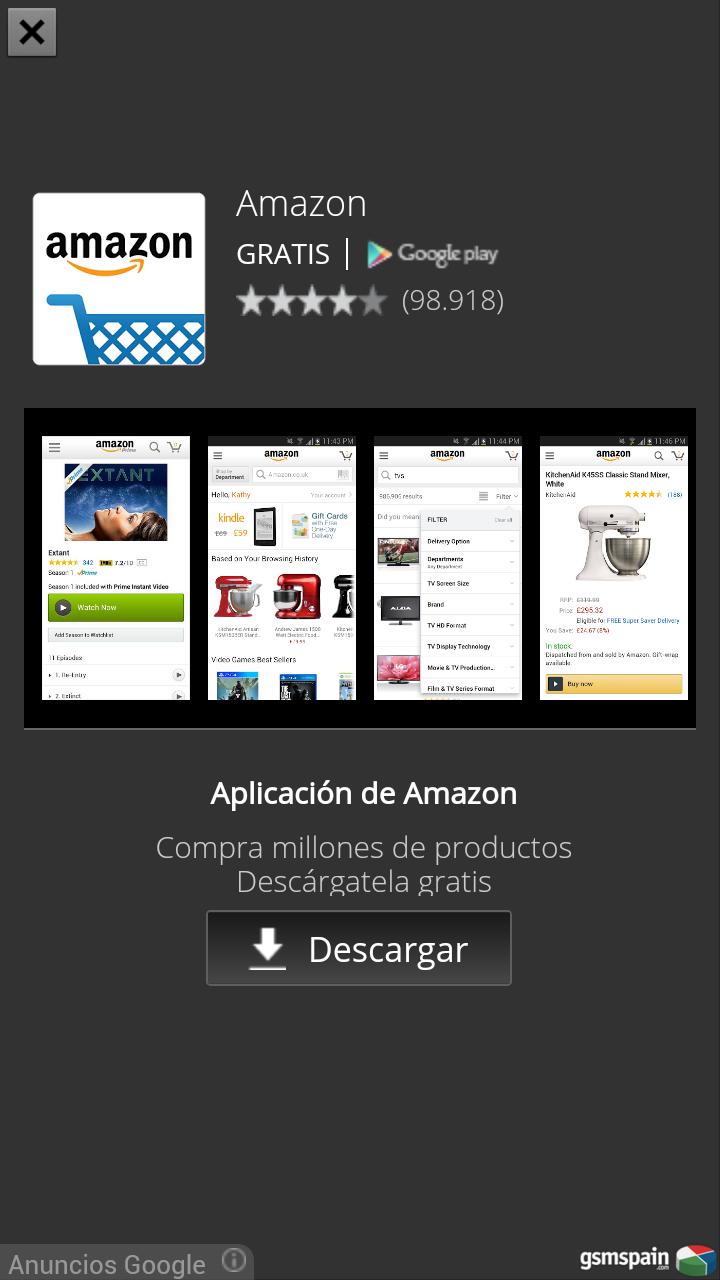

Hola, tengo un problema desde hace unas semanas, cada vez que bloqueo la pantalla de mi Android y desbloqueo, sale una ventana de publicidad que ocupa toda la pantalla, he formateado el móvil y no se va, le he pasado Avast y tampoco se va la publicidad. Se puede hacer algo? Estoy desesperado... La publicidad es de Google, he rastreado todas las aplicaciones en busca de publicidad y ninguna es la que da publicidad, tengo las aplicaciones normales como WhatsApp, Twitter,etc...
Gracias.
Aquí una imagen de lo que me refiero:
[PROBLEMA] Publicidad al desbloquear Android.
218.674 28

Hola Marga, muchas gracias por la App pero la he probado ahora mismo y hace tiempo y sigue saliendome que no detecta ningún agente malicioso ni nada por el estilo.¿Sabes de algo para poder apañarlo?

Me pasa exactamete lo mismo. He formateado la tarjeta, restablecido el teléfono a estado de fábrica, desinstalado todas las aplicaciónes, restringido actividades en segundo plano, instalado adblock ( esta si me funciono si la red llegaba por wiffi pero no con la conexión de datos). En fin esta acabando con mi paciencia.
Yo creo que es culpa de nuestra cuenta de google voy a probar a hacerme una cuanta nueva de gmail y limitar las concesiones para publicidad y sincronizar el play store con esta cuenta nueva.

AdBlock no consume datos (de hecho, evita consumirlos) salvo para bajarse las listas de exclusiones (que puedes hacerlo manualmente si lo prefieres).
Por otro lado, instalar AdBlock sólo hace que no se vea la publicidad, la causa sigue estando ahí (hay alguna aplicación en el teléfono que está sacando publicidad). Habría que ver la lista de aplicaciones instaladas y comprobar si se han instalado de fuentes fiables.
Hay algunas aplicaciones que pueden intentar detectarlas (prueba por ejemplo https://play.google.com/store/apps/...airpushdetector), pero no son infalibles... dependen del método que use la aplicación que te está mostrando los anuncios para mostrarlos.
Es complicado de ver sin explicaciones largas ni tener el teléfono delante para ver de donde salen los anuncios (se puede ver la lista de aplicaciones en ejecución y buscar "alguna sospechosa", pero lo que puede ser sospechoso para mi, puede no serlo para ti, por lo que dar pistas es complicado).
Si consigues pegar una lista de las aplicaciones y servicios en ejecución en el teléfono en el momento que te están saliendo los anuncios (hay varias formas de conseguir esto, pero necesitas conocer bastante Android a fondo) debería salir alguna de las sospechosas...
Si no sabes conseguir esa lista o no puedes pegarla, es muy complicado decirte cual puede ser :-(
