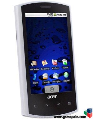

Como es que no se habla mas en este foro del acer liquid? , es casi tan bueno como el nexus y ya esta a la venta en españa por poco mas de 300€
Tiene android 1.6 pero supong que pronto saldra la actualizacion a 2.0
Alguien que lo tenga puede comentarnos que tal le va con el ?
Gracias

Muy buenas! el otro día lo probé en un mediamrkt y la verdad es que tiene muy buena pinta. Corre con un procesador de 1Ghz, la velocidad es impresionante, la pantalla táctil va de miedo y es multitactil.
Tiene GPS, wifi, cámara de 5 mpx, acelerómetro...y una cosa que me gustó es el sensor de luz, viene muy bien en ocasiones.
Una de las cosas que me gustó también es que tiene el jack de 3.5 para ponerle los auriculares que quieras.
El problema que tiene acer es que no le ha dado mucha publicidad a su producto, pero eso no le quita importancia. Parece que acer viene pegando fuerte.
Es otro terminal perfecto para android.

Tenéis una review Aquí en el subforo reviews
Le tengo el ojo echado y me hierve la sangre, aún no me termino de decidir...
Sólo se puede conseguir en Expansys, en inglés, que no se nota más que cuando entras en los menús, pero es fácilmente entendible (llevo un par de semanas con la magic en inglés por si me habituaba o no)
Edito, sí se actualizará a 2.0 y hasta entonces no es multitáctil. El procesador se puede descapar, tras rootearlo, en la review hay un link

Bueno sólo decir que la he adquirido a través de Expansys y decir que son rápidos y con muy buena atención al cliente.
El móvil es una pasada absoluta, tengo un iTouch y se mea en él. Voy a trastear y darle caña a las cositas que ha puesto Ox y ya comentaré. Qué pena que esté pasando desapercibido
