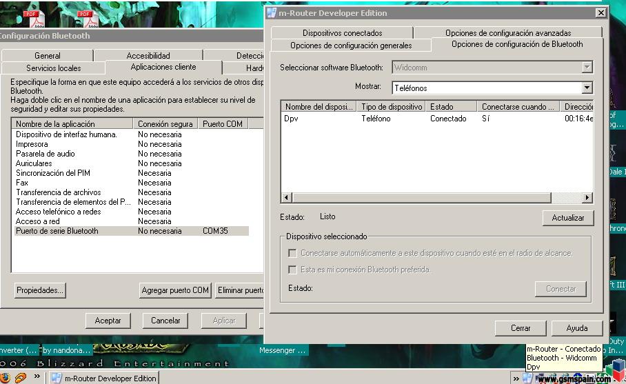

yo creo que conecta a todo con el pc(tanto el icono de bletooh esta en verde )como el mreuter que aparece conectado con el 668,si embargo me sigue diciendo el netfrom:

¿Puedes probar a poner como url: Debes estar logueado para poder ver los enlaces.? Asi puedes comprobar si la conexion via bluetooth/gnubox funciona y solo falta definir los servidores DNS.
El mrouter no es necesario. Yo no lo uso.
Es mas segun el creador del gnubox puede dar problemas si no esta bien configurado ya que Nokia desactiva algunos rangos de IP como puerta de enlace a internet (mas info en: Debes estar logueado para poder ver los enlaces. )
El icono de bluetooth en tu escritorio esta conectado, eso es buena señal.
Cuando hagas las pruebas desactiva el firewall si tienes alguno y tambien verifica que el nokia pcsuite no este funcionando y tenga desactivado el uso del bluetooth.
