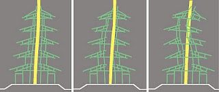

Debe de estar firmemente hincado en la tierra y es posible que tenga una cimentación lo suficientemente flexible como para tener margen para moverse en situaciones de inestabilidad. Y es posible que los dos pilares estén anclados a la misma zapata, por lo que se mueven solidariamente, no tiran el uno del otro y de este modo se evitan roturas por torsión.
Si la zapata tiene la suficiente entidad actúa como una losa de cimentación y eso evita el vuelco (siempre que no se mueva la tierra que hay sobre ella y se descalce). Y el pórtico no soporta otra carga que no sea su peso propio, por lo que las solicitaciones son mínimas. Y seguramente esté diseñado con enlaces tipo "rótula" que permiten que se adapten a los movimientos y deformaciones que puedan sufrir, manteniendo su estabilidad.
Es un poco como las pagodas. Son cajas de madera, unas sobre otras, que se mueven "al ritmo" del terremoto, equilibrándose unas con las otras de modo que nunca vuelca la construcción, a pesar de ser esbelta y tener un coeficiente de pandeo relativamente alto.
