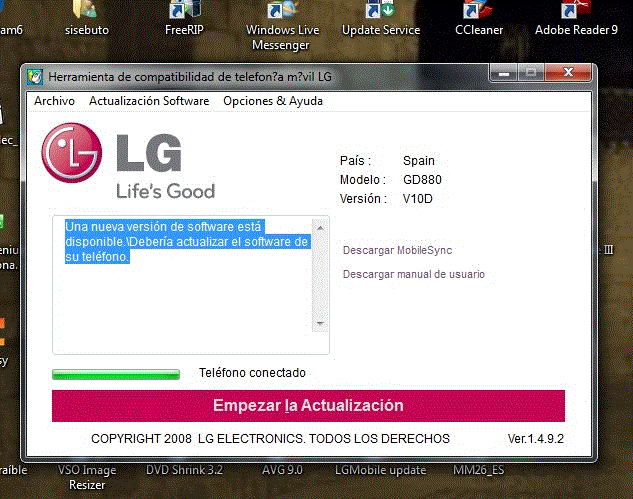

Al leer tu mensaje he probado otra vez con el LGMobileupdate pero esta vez en Win7 para ver que me ponía y sale lo que ves en la imagen que he adjuntado.
Prueba sin conectar el movil,abre el LGMobileupdate, pincha en la pestaña "Actualización software" y pincha en "modelos disponibles" espera un poco a que cargue y vete buscando hasta que encuentres "SPAIN GD880 V10e", si te sale este software, el programa debería detectar que hay una nueva versión de soft y aconsejarte que lo instales, si no lo detecta puede ser que tu movil no esté bien flasheado y que tengas que flashearlo de nuevo, si no te sale este soft, prueba a descargar el LGMobileupdate de nuevo y a repetir el proceso a ver que pasa.

Pues el mio aunque al mirar en versiones existe la V10e
me sigue diciendo:
Pais: Spain
Modelo: GD880
Versión: V10D
Su Teléfono ya tiene la última versión. No necesita actualizarlo.

me sigue diciendo:
Pais: Spain
Modelo: GD880
Versión: V10D

La verdad es que no entiendo nada, ya ves que el mio lo detecta sin ningún problema.
Cómo ya te dije yo instalé la V10e y lo volví a flashear con la V10d porque es más completa la versión europea que la española.
